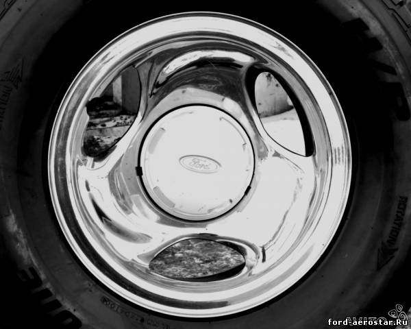

доброго времени суток, господа... вот задумался обуть в красоту на лето своего бегемота... есть варианты: Dotz dakar R15-16: прайс от 2 до 4 тыр.
или б/у от ExplorerA '94 (Родные, как на аэро,с треугольниками, только R15 точно подходят, или как на фото хром R16) и от ExpeditionA говорят тож подходят...
Вопрос: ещё варианты есть?
