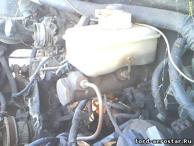

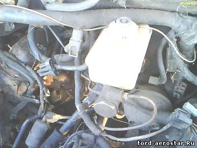

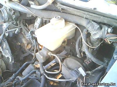

Во, кстати вспомнил, в свое время, на своем первом аэростаре, колхозил главный тормозной цилиндр вместе с бачком от ГАЗ 31029. Дело было так:
По крепежу, ГТЦ от Волги, полностью подходит на вакуумник Аэростара.
Шток волговского ГТЦ несколько короче, поэтому я его удлинил надеванием медной трубки подходящего диаметра.
Куски волговских медных трубок со штуцерами, были спаяны медно-серебряным припоем с Аэростаровскими через один сгон(на задние тормоза) и один тройник(у аэро две трубки на перед, а у волги одна, поэтому тройник, разместился под ГТЦ).
Вся работа заняла не более часа времени.
По параметрам, волговский ГТЦ подошел, как родной и система отлично работала!
Вот несколько фоток. Та машина уже подразобрана, одна трубка отрезана, как раз та, что на передок к тройнику, но в общих чертах...
