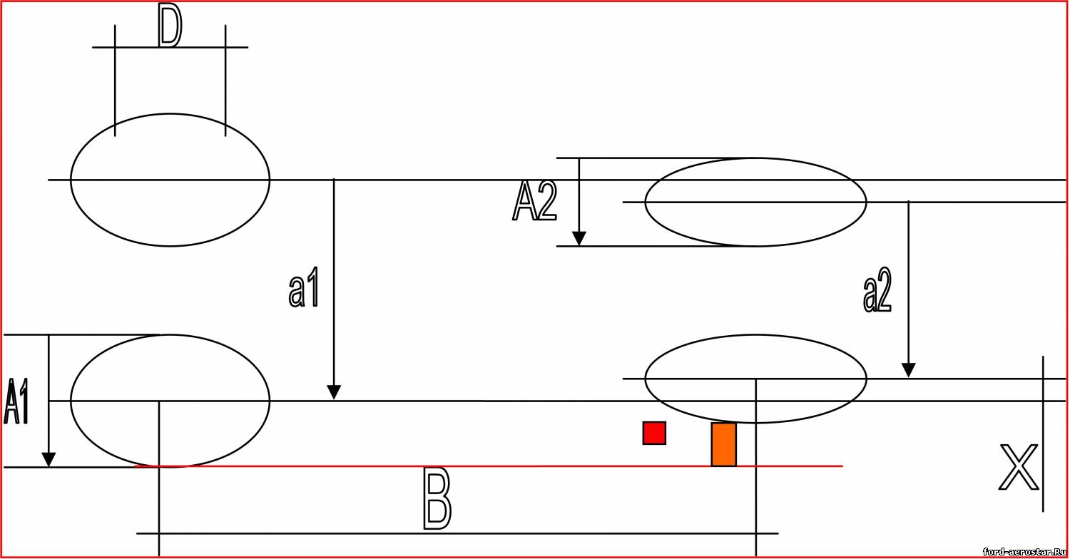

Всем привет. Вот решил немного Вас повеселить, а точнее, изложить, как можно отрегулировать схождение с помощью брусков. Пригодится при замене рулевых наконечников. Использовал сей метод неоднократно, на ВАЗ, ГАЗ, Джип Широкий, Форд Мондео1, Форд Аэростар. Результат положительный.
По этой формуле нужно рассчитать толщину брусков.
X\2-(А1-А2)\2+SB\2D
А1,А2-толщина шины (наиболее широкой части) мм.
Х=а1-а2 -разница передней и задней колеи (если задняя колея больше передней, Х -отрицательная)
S-схождение, мм.
В-база, мм.
D-диаметр наиболее выпуклой части колеса.
Теперь немного поясню.
Берем линейку и прикладываем (легонько) к колесу по центру. В местах касания делаем отметки и измеряем (D )
Две рейки прикладываем с обеих сторон колеса и измеряем (А1 и А2). А2 нужно измерять если стоит разная резина, если одинаковая то (А1=А2)
От ширины передней колеи(а1) отнимаем заднюю(а2), это (Х)
База (В) дана.
Схождение S- тож дано, для Аэростара (-1, +2), здесь нужно считать по формуле два раза, на (-1), а потом на (+2). Получим два значения в мм., это толщины брусков, на схеме красные, их два.
Сама регулировка выполняется на ровной, горизонтальной площадке.
Ставим руль прямо, желательно зафиксировать. Ослабляем контргайки на рулевых наконечниках. Берем леску или толстую нитку и натягиваем по центру колес. Я на концах нитки сделал крючки и ними цеплял за элементы подвески.
Теперь на заднем колесе, в самой выпуклой его точке, под леску ставим тонкий брусок.
В этом случае, на переднем колесе леска должна чуть-чуть касаться его самой выпуклой части.
Ставим толстый брусок, леска не касается переднего колеса, небольшой зазор. Проверяем вторую сторону. На маленьком брусочке есть касание переднего колеса, на большом нет.
Если что-то не так, то вращением рулевых тяг добиваемся нужного результата. В процессе регулировки следим за положением руля, должен стоять ровно. После регулировки не забудьте законтрогаить рулевые наконечники.
Если что не понятно, спрашивайте.

Завтра планирую менять рулевую рейку,потом буду делать схождение,проверьте меня,я правильно понял?:
Х=1562(передняя колея)-1524(задняя колея)=38
А1-205,А-215(в моём случае)
S(-1,+2)-дано
В-база-3020-дано
D-406мм(в моём случае)
следуя формуле получается:
1. 38/2-(205-215)/2+-1х3020/2х406=19+5-3020/812=24-3,7=20,3мм
2. 38/2-(205-215)/2+2х3020/2х406=19+5+6040/812=24+7,4=31,4мм
Что то мне кажется херня какая то.Разница между брусочками 11мм,да и сами брусочки...
Или так и должно быть?
Сообщение отредактировал Черепаха - Воскресенье, 15.01.2012, 00:40
GenaMДата: Воскресенье, 15.01.2012, 01:01 | Сообщение # 11
Черепаха, все верно, у тебя задняя резина шире передней, потому так и получилось.

Небольшая поправка: а1-а2=2Х, значит толщины брусков надо делить пополам

GenaMДата: Воскресенье, 05.02.2012, 20:01 | Сообщение # 13
Quote (bdosh)
С чего-бы это?
bdoshДата: Понедельник, 06.02.2012, 00:57 | Сообщение # 14
Откуда: Ульяновск
Авто: FORD AEROSTAR 93 3L RWD
Сообщений: 11
Судя по схеме в первом рисунке.
Скайп apache195bag
Тел 8-9033394185
GenaMДата: Понедельник, 06.02.2012, 19:29 | Сообщение # 15
bdosh, причем здесь 2Х. а1-а2=Х, у нас есть левая и правая сторона и мы Х делим на 2. То о чем написано, испытано неоднократно на разных марках автомобилей. Результат положительный.
