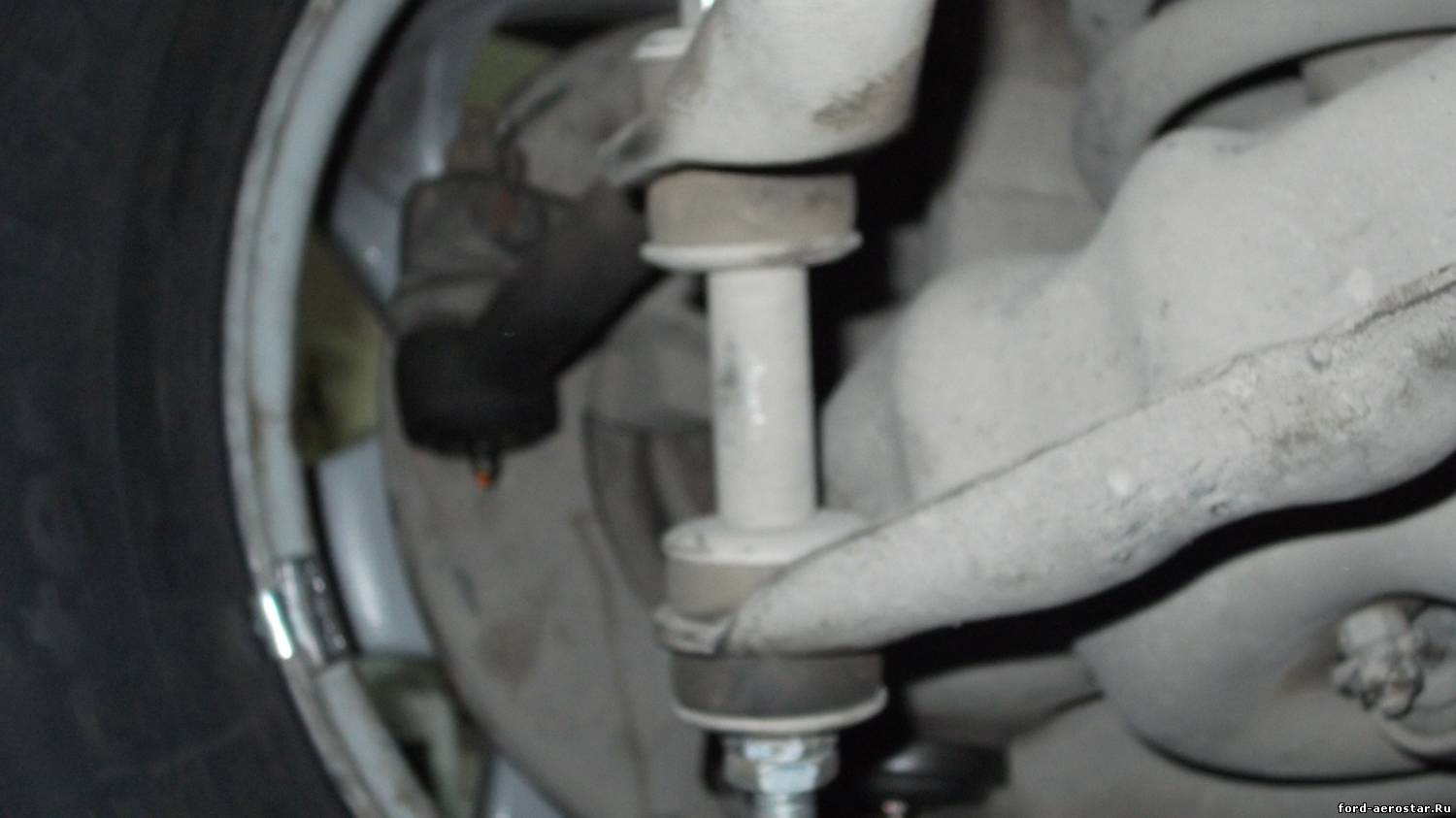

Покупаем 2 болта, подходящей длины и диаметра + 4 гайки. Покупаем 8 шайб вазовских от нижних сайлентблоков и 2 втулки от задних амортизаторов. Покупаем 8 резиновых втулок стабилизатора Газ.
Получаем вот такую конструкцию.

Сильно! А на случай экстремальных нагрузок, ну там от погони уходить))) Болты особые или просто порвет их? Я к чему - в заводских условиях испытания под максимальной нагрузкой,потом указание поставщику марки металла и сопромат. Рычаг больно большой, как ведут себя болты, давно ли стоят? Не, ну я серьезно...
GenaMДата: Вторник, 27.12.2011, 20:03 | Сообщение # 3
-=vVv=-, Длина болтов 150мм., диаметр 12мм., длина втулки 58мм. но желательно на 10мм. короче. Позже обрежу, когда полезу в подвеску. После установки машина прошла где то 6тык., видимого износа нет. Пока все ОК.
