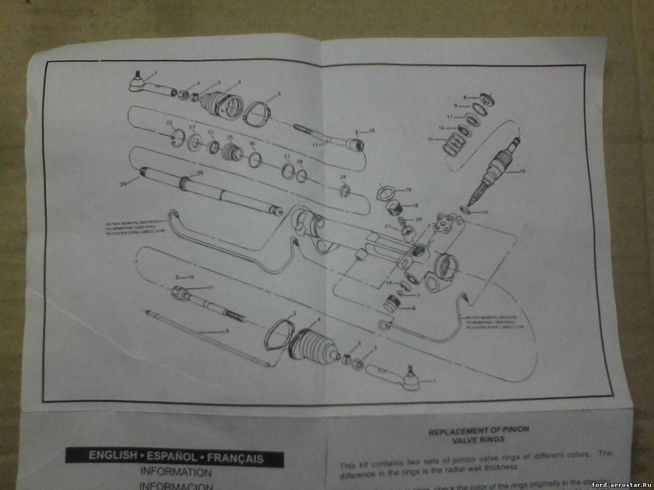

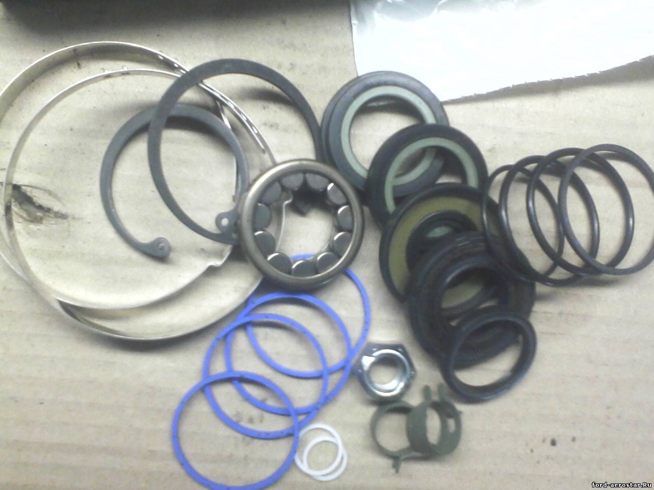

Всем с добрым вечером,так как сегодня небыло возможности(точнее места) заниматься акпп и чтобы день не прошёл зря,решил использовать день на ремонт рулевой рейки.Тем более что ремкомплект был приобретён ещё летом,всё руки не доходили.Вот новый.
Прикрепления: 8898529.jpg (98.6 Kb) · 5773837.jpg (102.2 Kb) · 0736467.jpg (84.1 Kb)

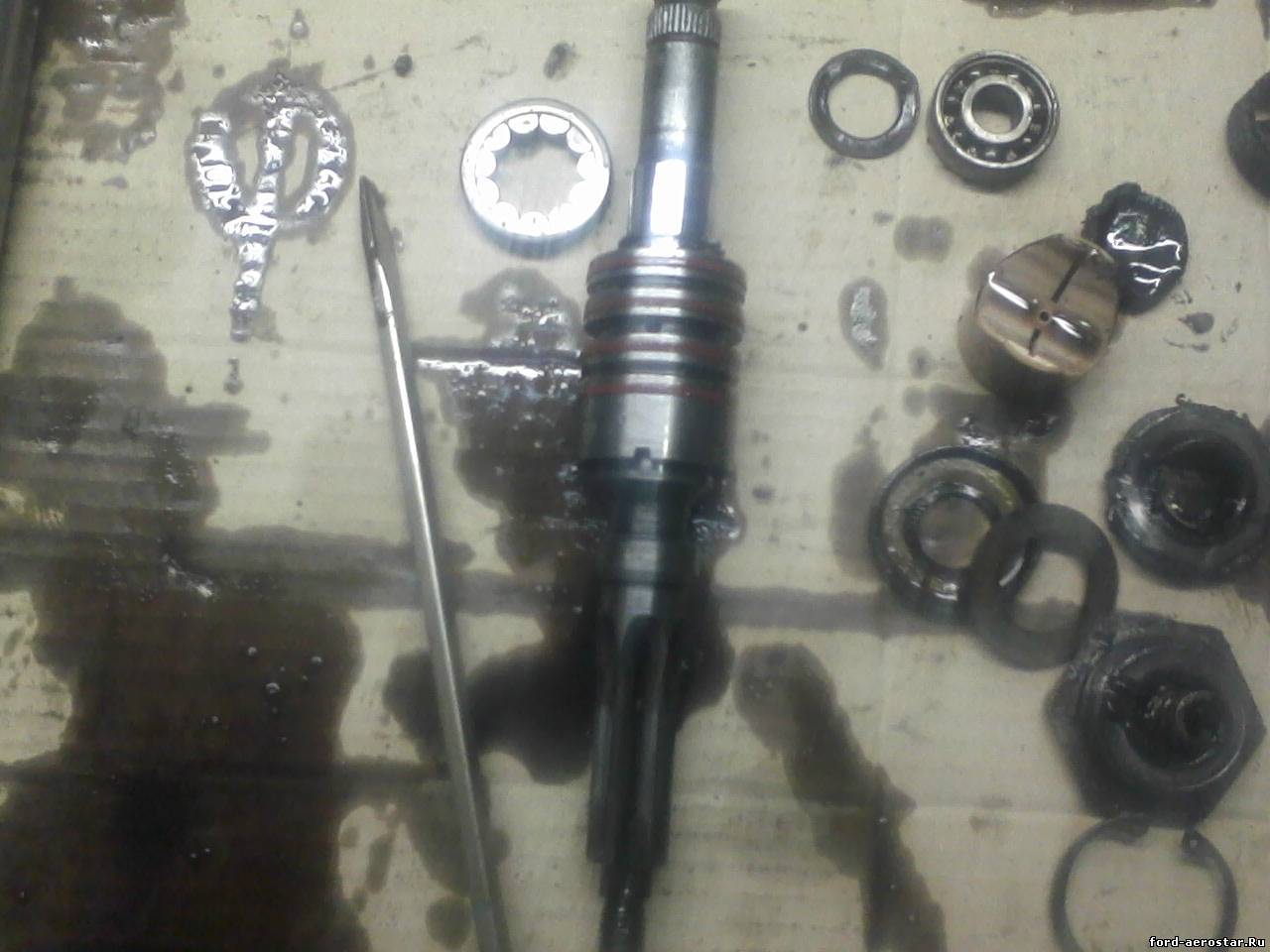

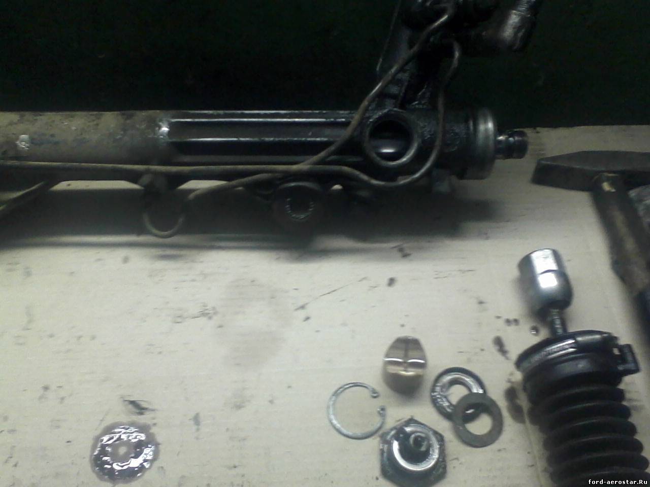

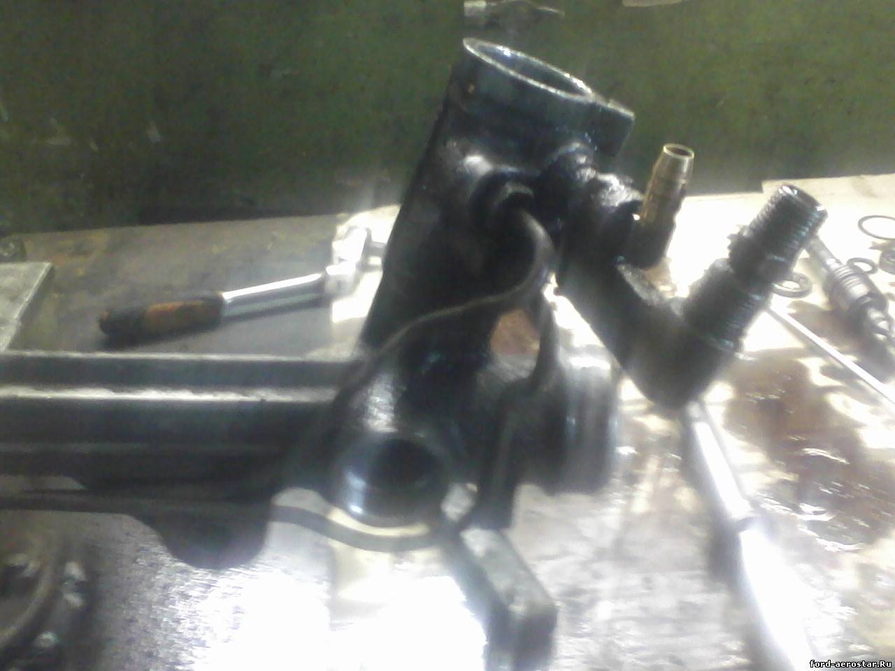

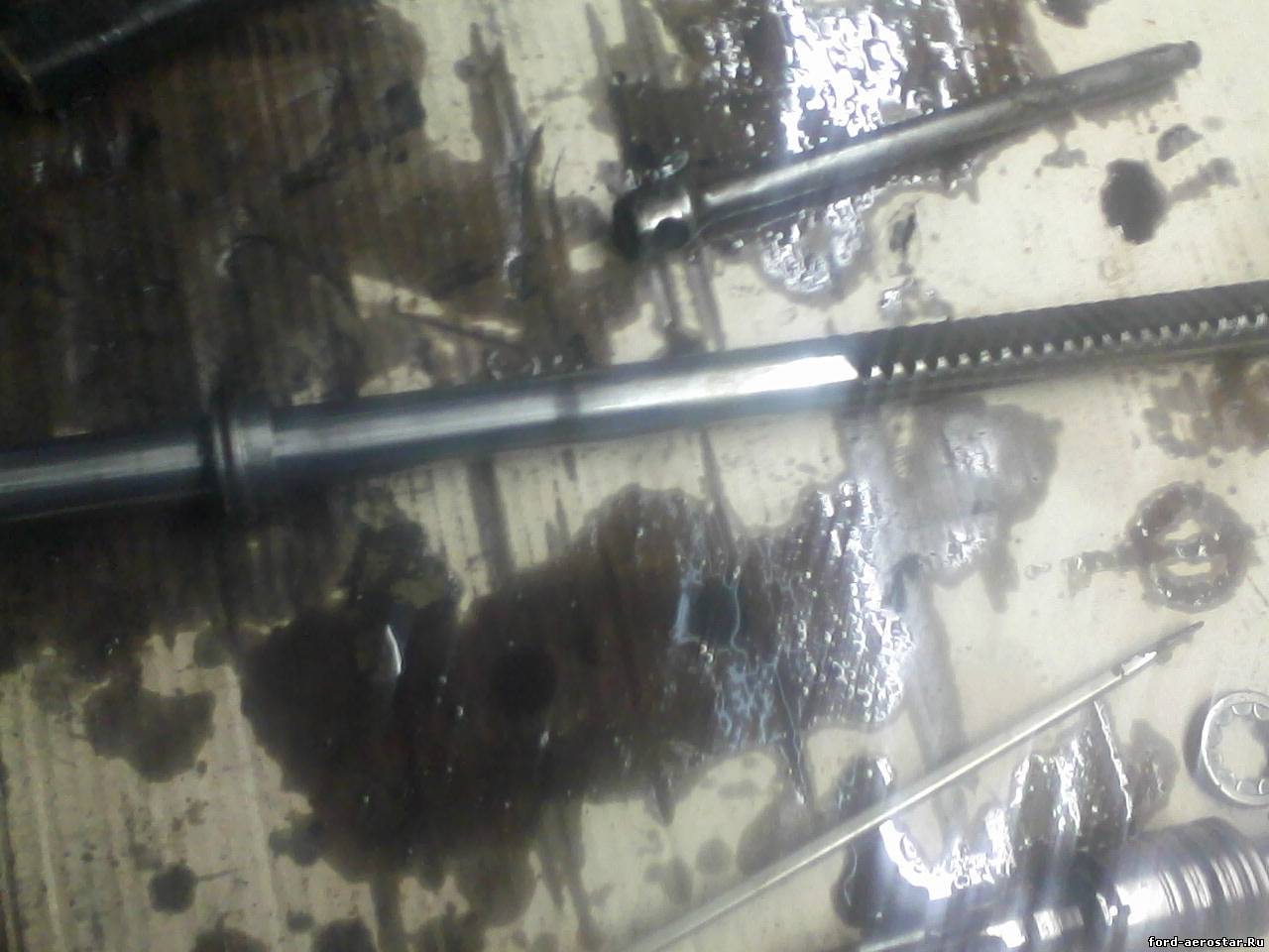

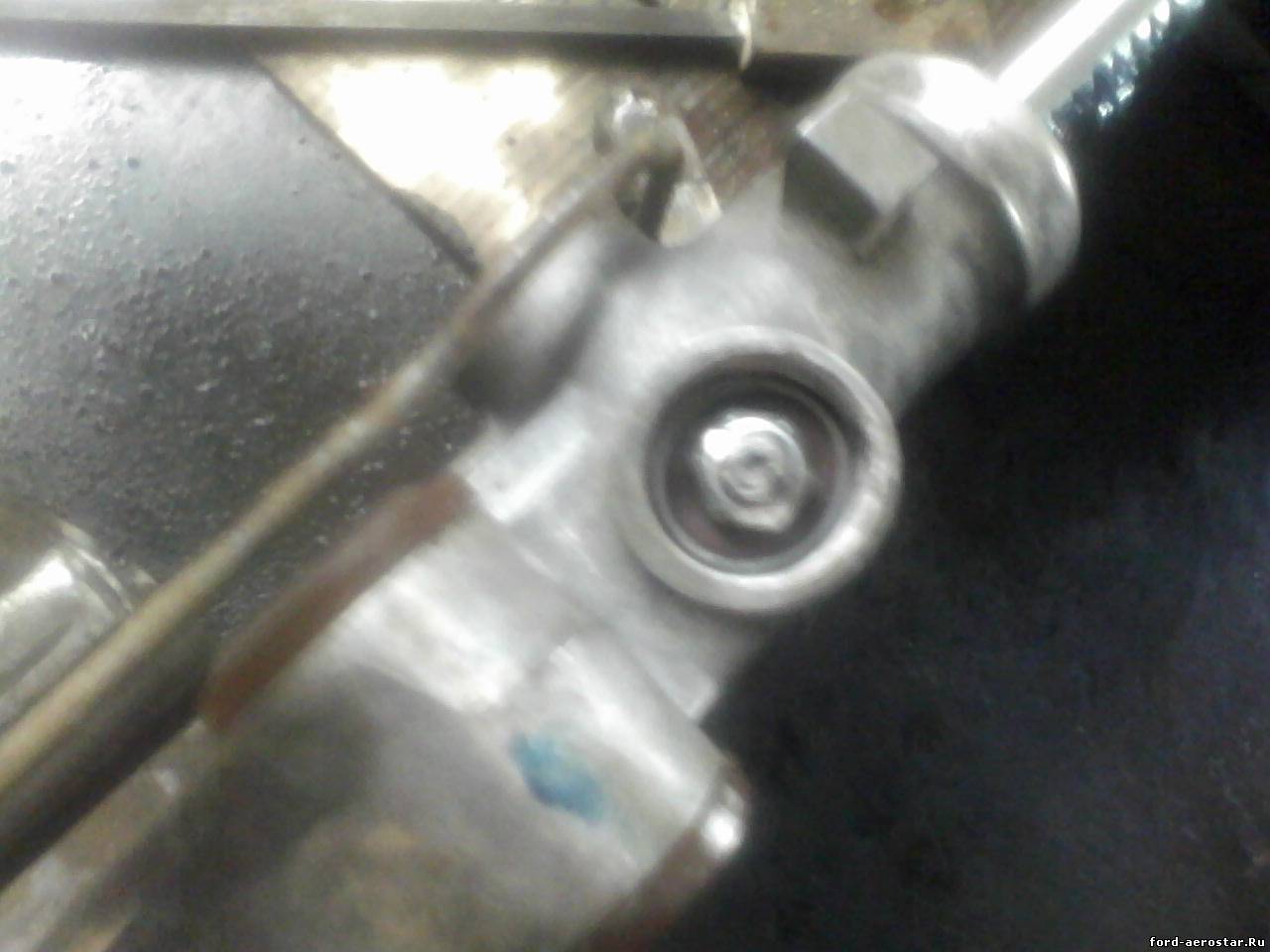

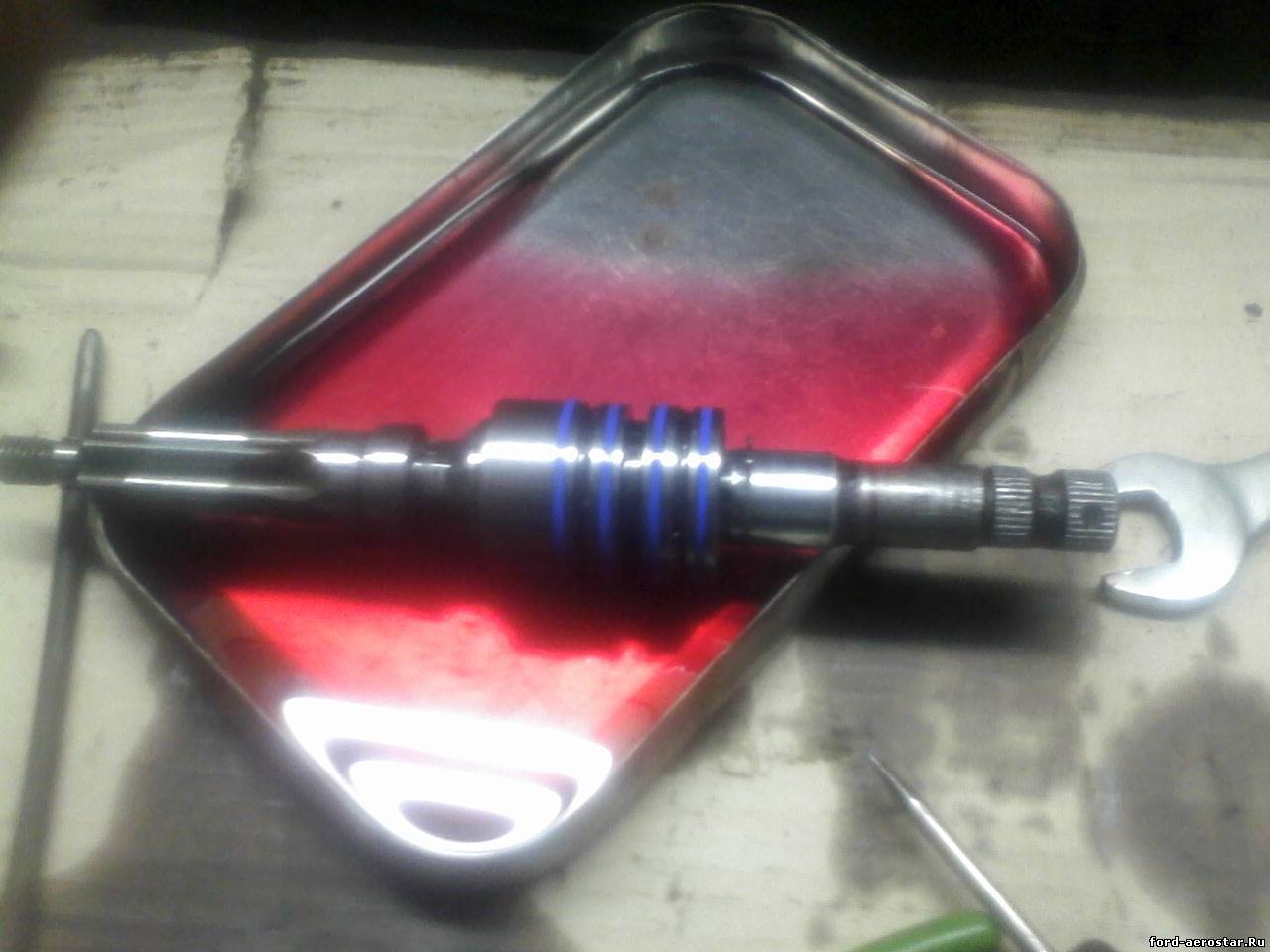

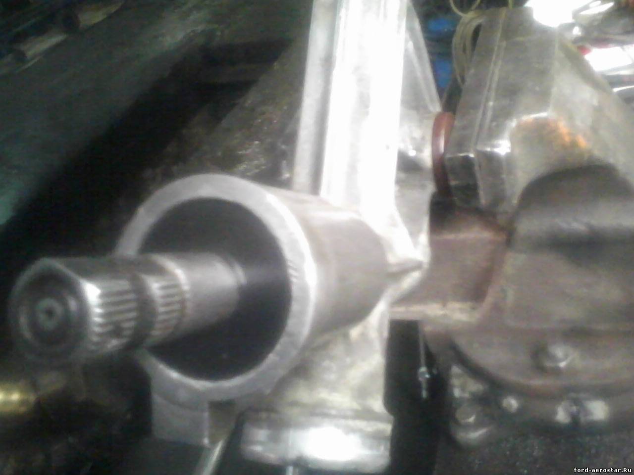

Начинается разборка.Всё дело было в текущем сальнике поворотного штока и бокового со стороны гидроузла,ну и верхний подшипник хлябал.
Добавлено (03.03.2012, 20:48)
Износа нет нигде ,всё почти идеально,тока в грязи biggrin
Прикрепления: 1397961.jpg (82.4 Kb) · 2902676.jpg (96.8 Kb) · 7397461.jpg (103.9 Kb) · 6976694.jpg (83.8 Kb)

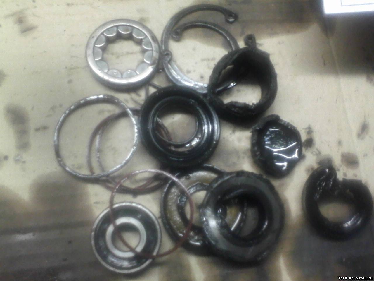

После полной разборки,сборка в обратной последовательности,на последнем фото всё что было извлечено и заменено.

Тоже перебирал свою рейку, брал похожий ремкомплект, только GATES 8621. Ремкомплект брал на рокавте. Самый большой гемор был с вытаскиванием внутреннего сальника в корпусе рейки. Сам так и не выковырял, ничем не смог зацепить, пришлось просить "специально обученных" людей prof Всё остальное, в принципе, не сложно. Сейчас всё ок -сухая и рулит нормально )) А, ещё - у меня нижний подшипник червячного вала был разбит -обычный стандартный шариковый 6201 кажись (в комплект не входит)есть в любом подшипниковом магазине и не только подшипниковом. Рекомендую сразу заранее взять.
