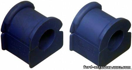

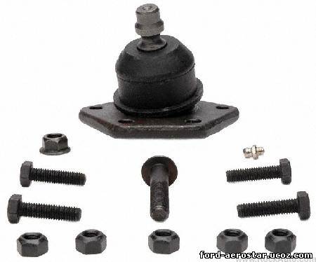

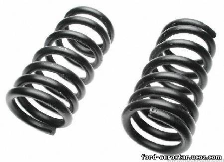

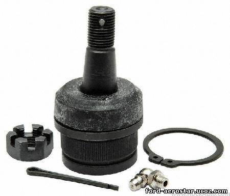

Мой опыт восстановления передней подвески:
И так было! сломанные пружины первая в одном месте вторая в двух местах, стойки стабизаторов просто болтались и ничего не стабилизировали, шаровые видимо предхоз менял но тоже уже полуживые, Аммортизаторы настолько были старые и не выполняли свою функцию, что даже под слоем ржавчины не было видно гаек верхнего крепления к кузову.
Было принято решение заменить всё, то есть совсем ВСЁ что откручивается и вытаскивается.
Куплено:
рулевые тяги и наконечники RAYBESTOS
Верхние и нижние шаровые RAYBESTOS
Пружины RAYBESTOS
Комплекты верхних и нижних сайлентблоков MEVOTECH
Амортизаторы KYB GR-2/Excel-G
резинки стабилизаторов MOOG
Стойки стабилизаторов MEVOTECH
Сальники TIMKEN и подшипники ступиц TIMKEN
И до кучи развальные регулировочные шайбы RAYBESTOS (стОяли копейки но так и не понадобились)
По моему ничего не забыл, заказывал просто не только к подвеске, но и ещё кое что.
Собрал я всё это богатство с Rockauto с доставкой через товарища.
И отдал на сервис Андрею с Митино. Мучил с ремонтом 2 или 3 недели, опосля чего довольный уехал обкатывать подвесочку) Из-за ленности мастера не заменены остались подшипники ступиц с сальниками и резинки стабилизаторов

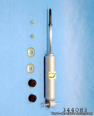

projkeДата: Среда, 01.08.2012, 12:39 | Сообщение # 6
Имя: Илья
Откуда: Санкт-Петербург
Авто: Ford Aerostar 1988 3.0 RWD
Бум,
Амортизатор задний Monroe 32233?
автопитер говорит, что сняты с производства чтоле, аналогов не высвечивает.
с передними аммо все легко и просто, а вот с задними - либо нет в наличии, либо по 2500 за штучку отдавать
/update
KAYABA 344080
нашел на просторах интернетов. 850 рубликов, пишет крайслет вояджер. должно встать. ато у меня задок в поворотах крутых пару раз заставил испугаться. глянут на аммо - кожухи такие ржавые, что аж отломаны местами -_-"
