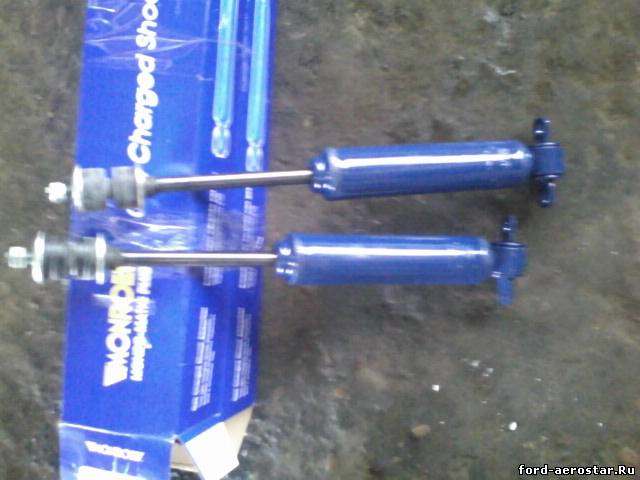

самоделкинДата: Суббота, 16.07.2011, 20:54 | Сообщение # 4
Я тоже сегодня обновку получил,завтра поставлю biggrin
Прикрепления: 5210757.jpg (139.3 Kb)

штирлицДата: Воскресенье, 17.07.2011, 00:12 | Сообщение # 6
самоделкин,
Не забудь поставить пыльники а то умрут быстро, при заказе амортов пыльники идут отдельно....
Об этом продавец умалчивает, обычно.
самоделкинДата: Воскресенье, 17.07.2011, 23:09 | Сообщение # 7
штирлиц,
Поставил,резиновые от иж-орбит чуток обрезал и нормально.

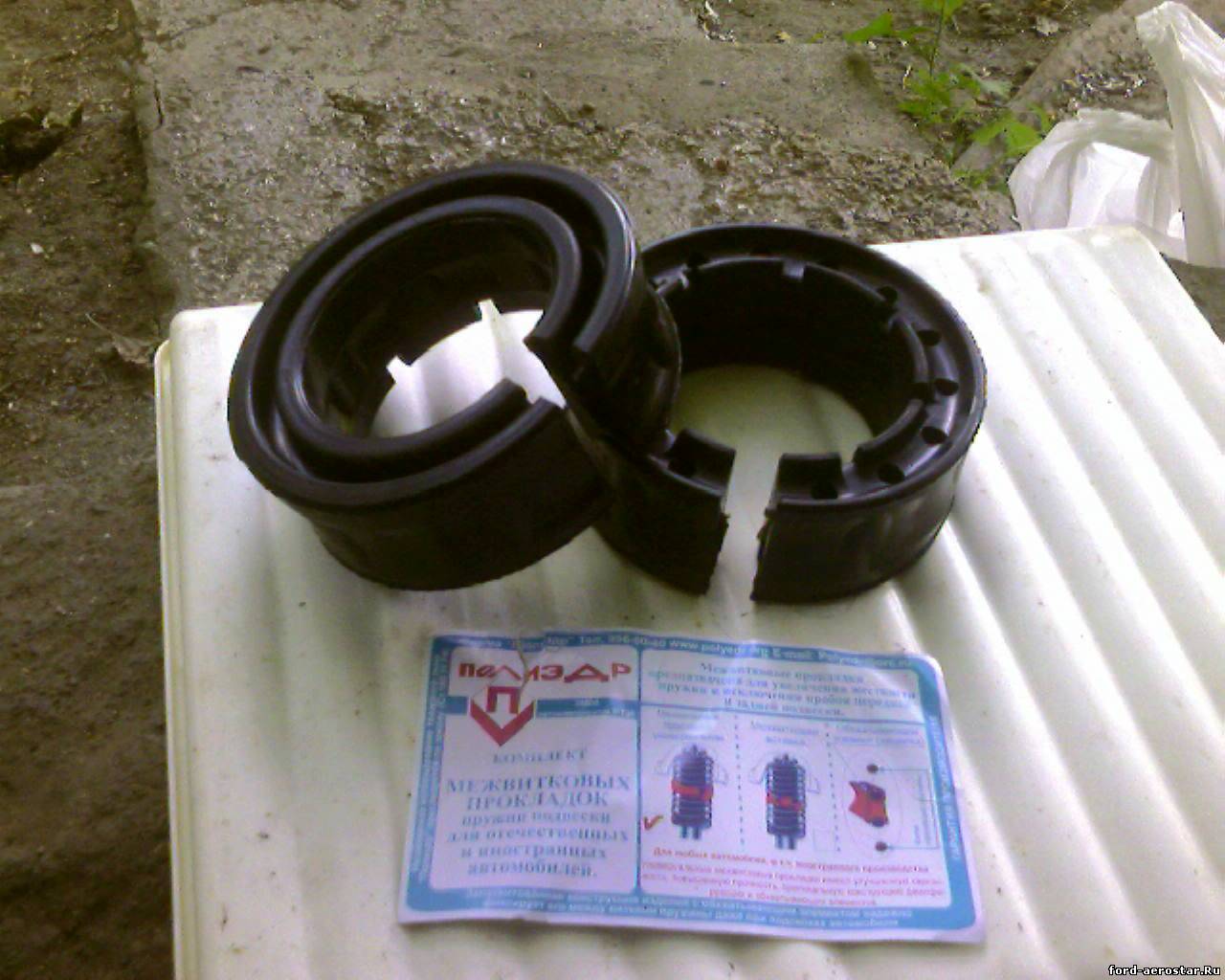

королла9еДата: Понедельник, 09.07.2012, 10:55 | Сообщение # 14
Приветствую всех.В нашем "Паскере"надыбал такую хреновину.Думаю запихнуть в передние пружины.Как думаете есть смысл?
Прикрепления: 3546010.jpg (148.1 Kb)
