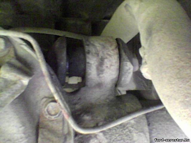

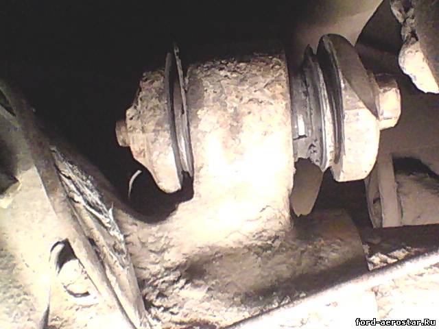

королла9еДата: Понедельник, 22.10.2012, 19:39 | Сообщение # 23
GenaM, Вы с\блок на заднем мосту не меняли ?
Добавлено (22.10.2012, 19:39)

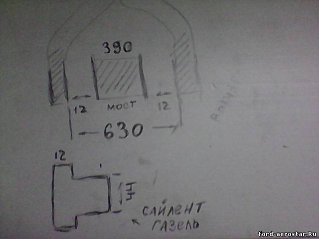

Примерил сайлент от соболя верхний на наш на мосту который.Он чуть покороче ,остальное вроде все подходит.Думаю из двух газелевских соорудить сборный сайлент на мост,подпилив их по длинне и вставив в крепление на мосту.Думаю их так лучше зажмет ,чем шайбу подкладывать выбирая зазор.
maxДата: Вторник, 23.10.2012, 10:17 | Сообщение # 24
Юрец, расскажи потом как все прошло, очень интересно! Желательно с фотками)) У меня такая же проблема!
королла9еДата: Четверг, 25.10.2012, 17:24 | Сообщение # 25
Завтра полезу наверное,Уменя сайлент в хлам,Чтоб не долбало особо я туда вокруг рычага веревку толстую намотал biggrin
maxДата: Пятница, 26.10.2012, 10:10 | Сообщение # 26
Ждемс)
королла9еДата: Суббота, 10.11.2012, 14:04 | Сообщение # 27

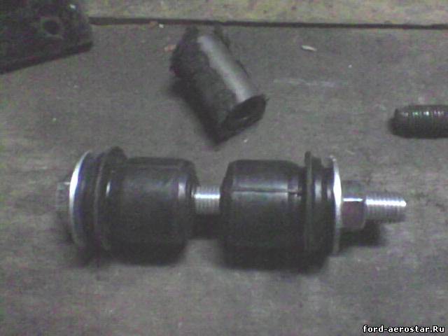

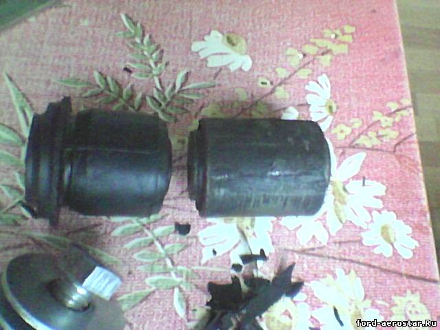

Некогда сейчас все описывать,работа одолела,потом как нибудь. Нам нужен сайлент от Волги рессорный 300р.+шайба в крепеже d16\3мм по длинне подложить.Фотки выложу,как хотел,и к чему пришел.Спрашивайте ,что не понятно.

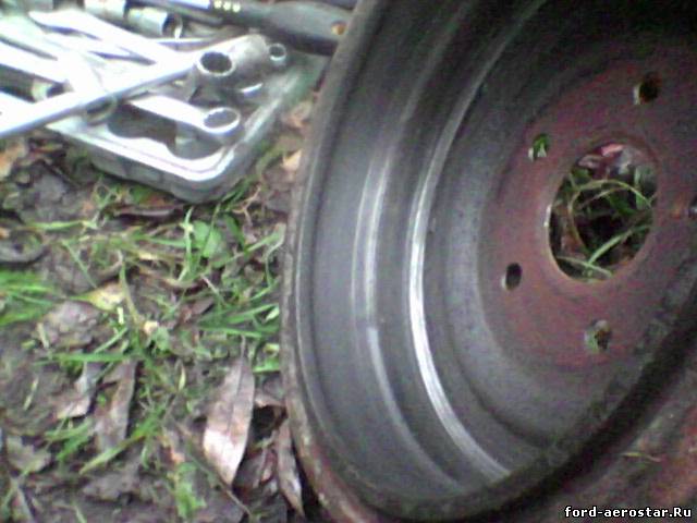

королла9еДата: Вторник, 27.11.2012, 20:58 | Сообщение # 28
С права это то что нам нужно,3 недели полет нормальный,а первый через 40 км развалился.Да и с погодой мне не везет обычно когда ремонтируюсь,заодно колодки менял,ну и барабан теперь буду искать biggrin

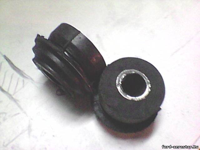

Добавлено (27.11.2012, 20:58)
Развалился,блин!!!,опять.....
Прикрепления: 8991629.jpg (164.5 Kb) · 5799721.jpg (133.7 Kb) · 6773855.jpg (155.9 Kb)
maxДата: Среда, 28.11.2012, 09:40 | Сообщение # 29
Сайлент от Волги развалился? ))) Может он просто не рассчитан на данные нагрузки?
