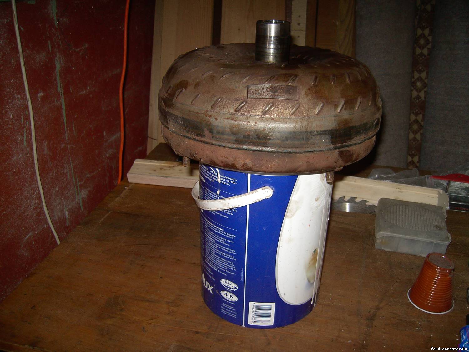

Klass_, можно сделать так:установить бублик на что-нибудь меньшее его по диаметру, у меня ведерко из-под краски

gusarovДата: Четверг, 23.05.2013, 16:52 | Сообщение # 13
Потом одеть на бублик колокол с насосом, но болты на насосе затянуть от руки(наживить)

gusarovДата: Четверг, 23.05.2013, 17:02 | Сообщение # 15
Дополнительно вставляем вал и проворачиваем насос на бублике, теперь можно обтянуть насос.
