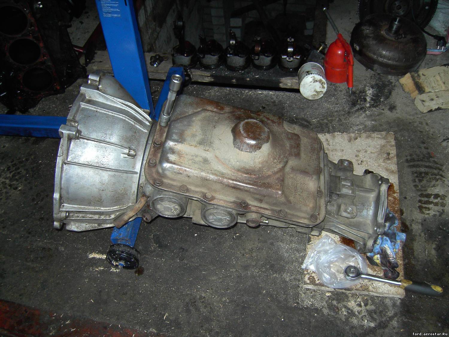

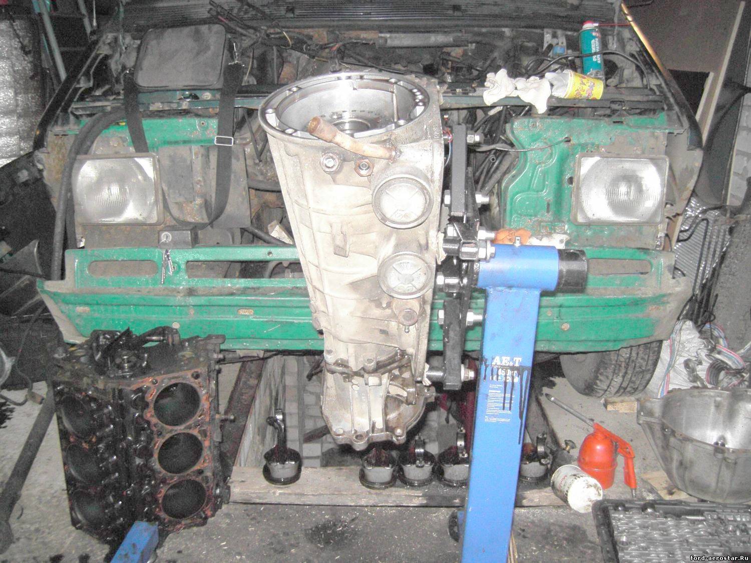

Использовал кантователь для разборки коробки-очень удобно!

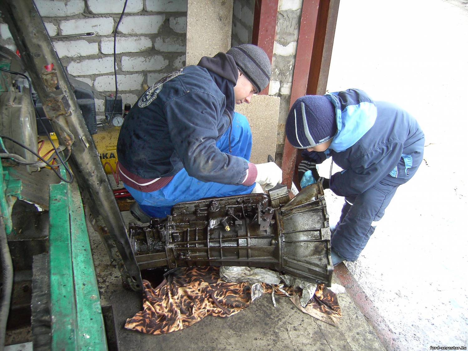

Для того, что бы приступить к разборке коробки советую настоятельно прочитать данную статью.Первый раз коробку я перебирал используя её как руководство. http://www.dwalin.ru/?articles/a4ld_diary/part_1_draft.html

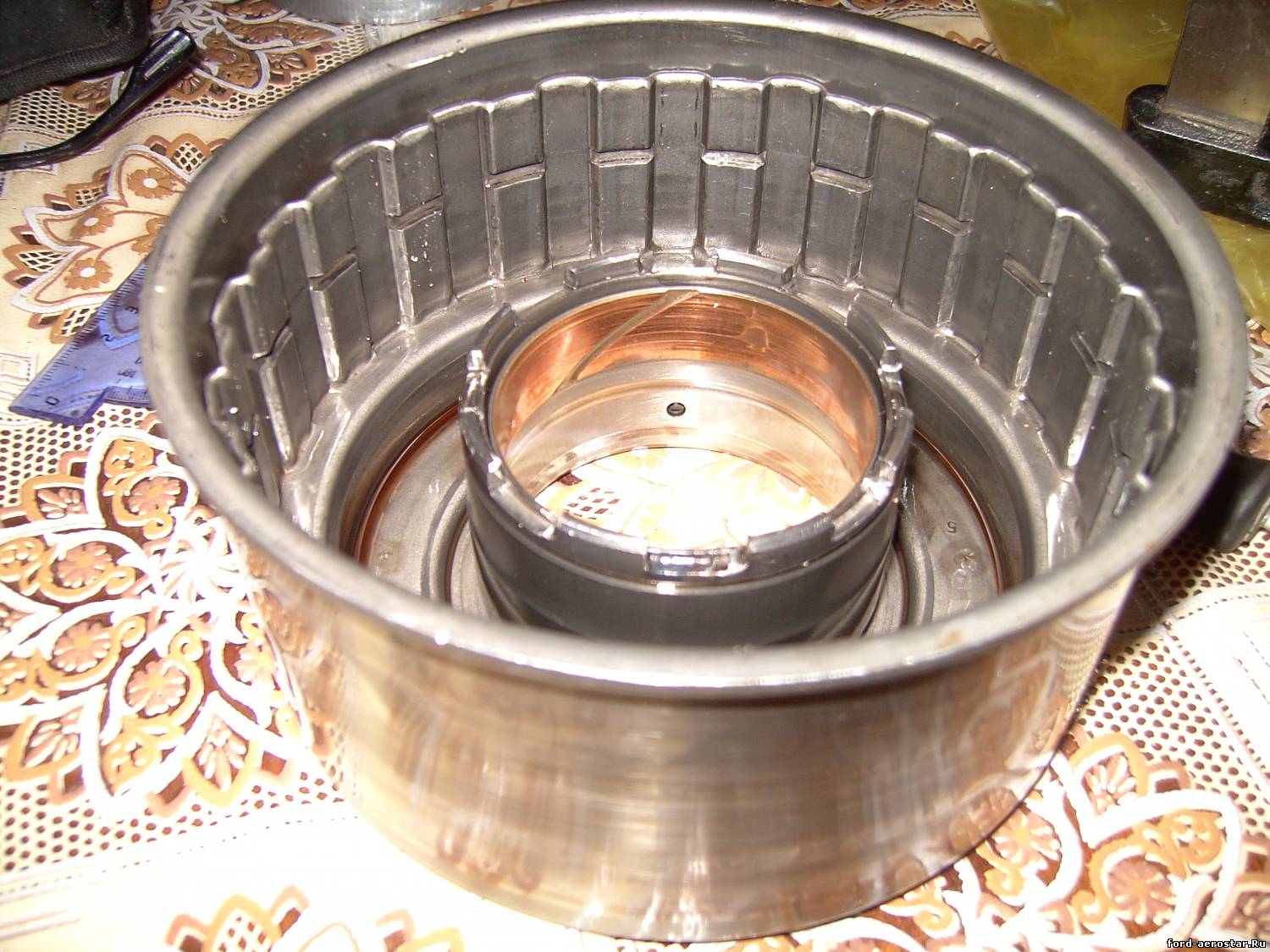

Перед началом работ пришлось её хорошенько почистить, использовал для этого мовильницу(красная на заднем плане с компрессором), заливая в нее сначала керосин, а напоследок прошелся бензинчиком. Не обошлось и без помощников с кисточками и продувкой компрессором.

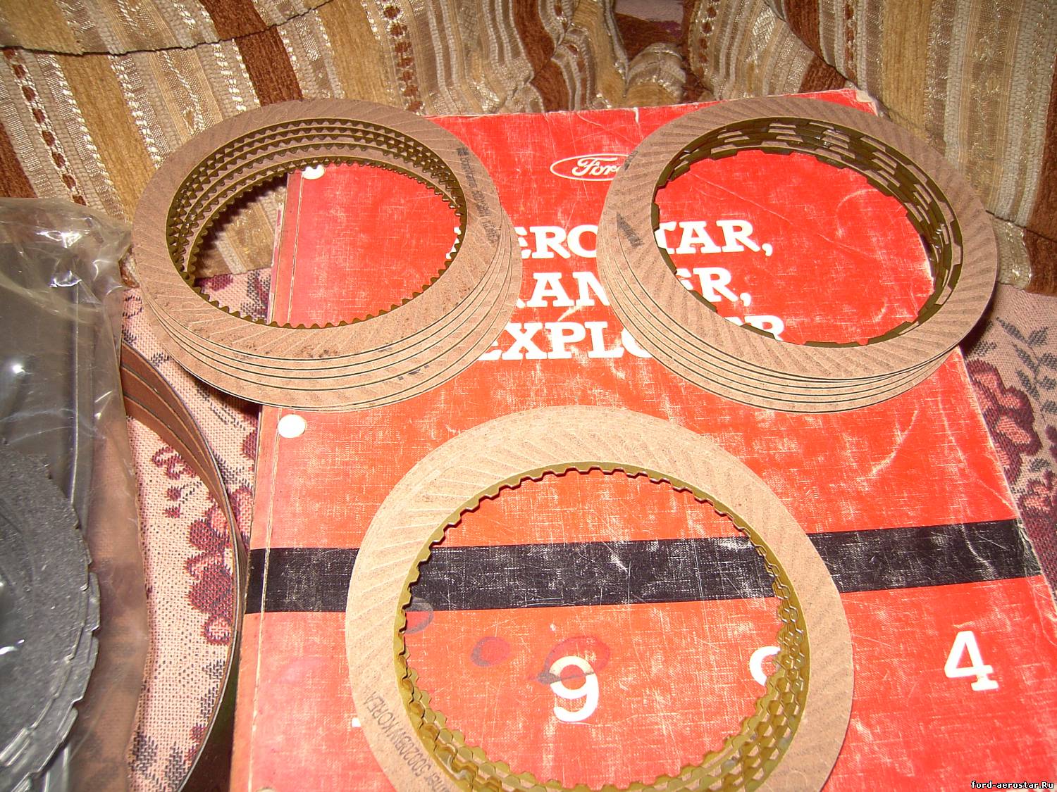

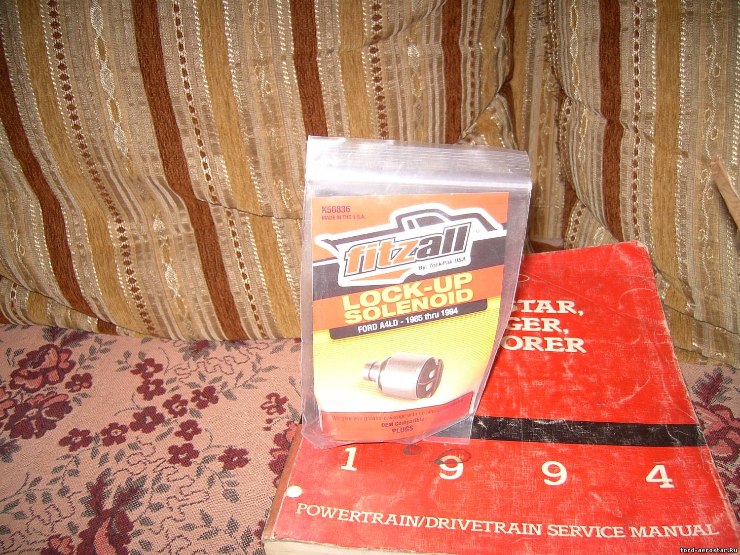

gusarovДата: Воскресенье, 02.12.2012, 22:41 | Сообщение # 3

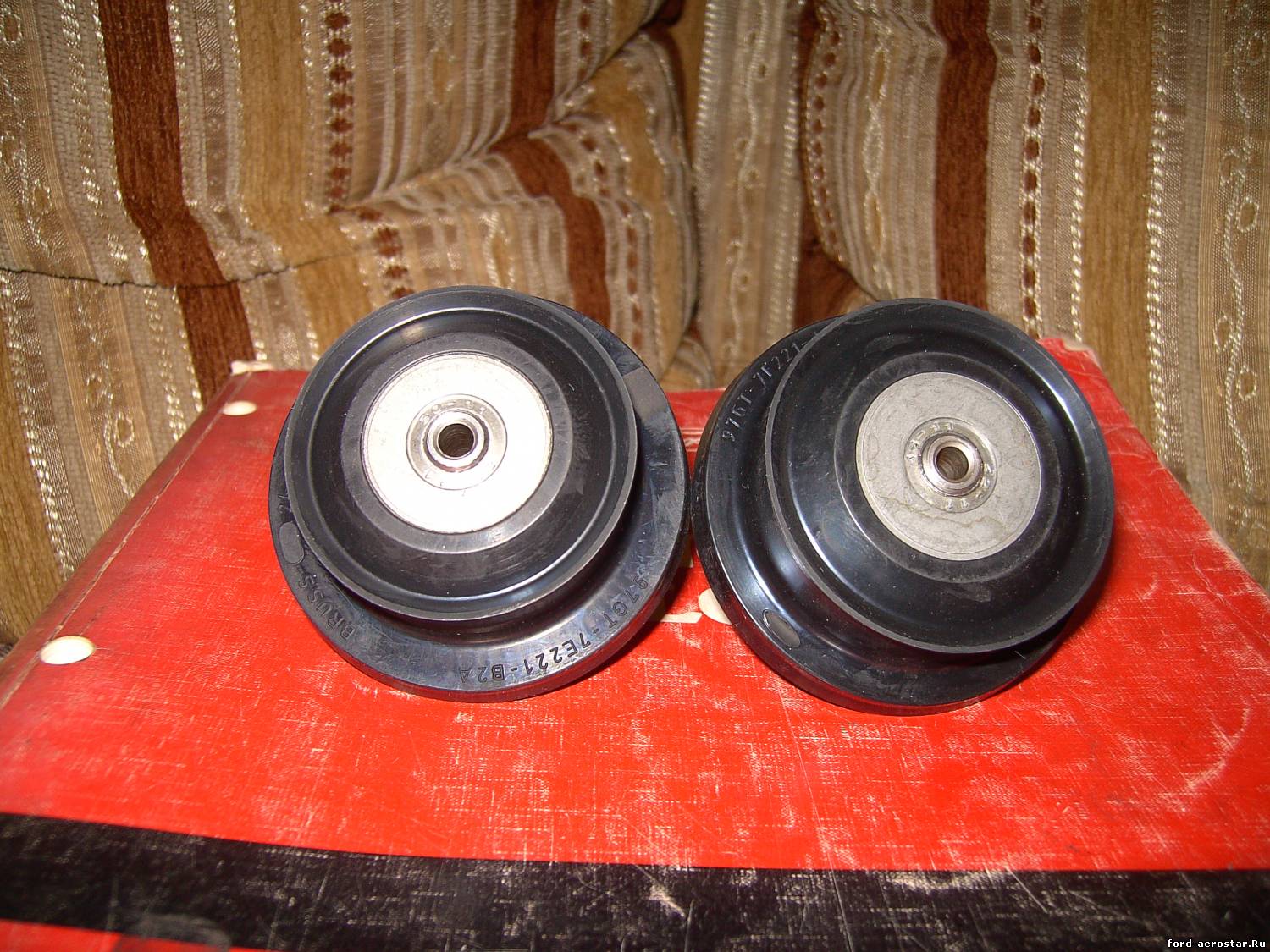

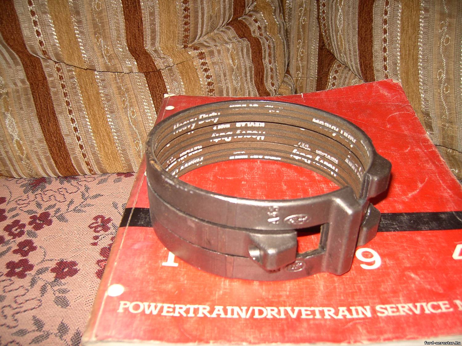

Прошу прощение,за долгое отсутствие, рождение ребенка, отсутствие финансов, строительство дома, да много чего еще...Итак продолжу, было приобретено и получено:
Прикрепления: 0369297.jpg (336.3 Kb) · 1981312.jpg (317.7 Kb) · 9237439.jpg (356.2 Kb)

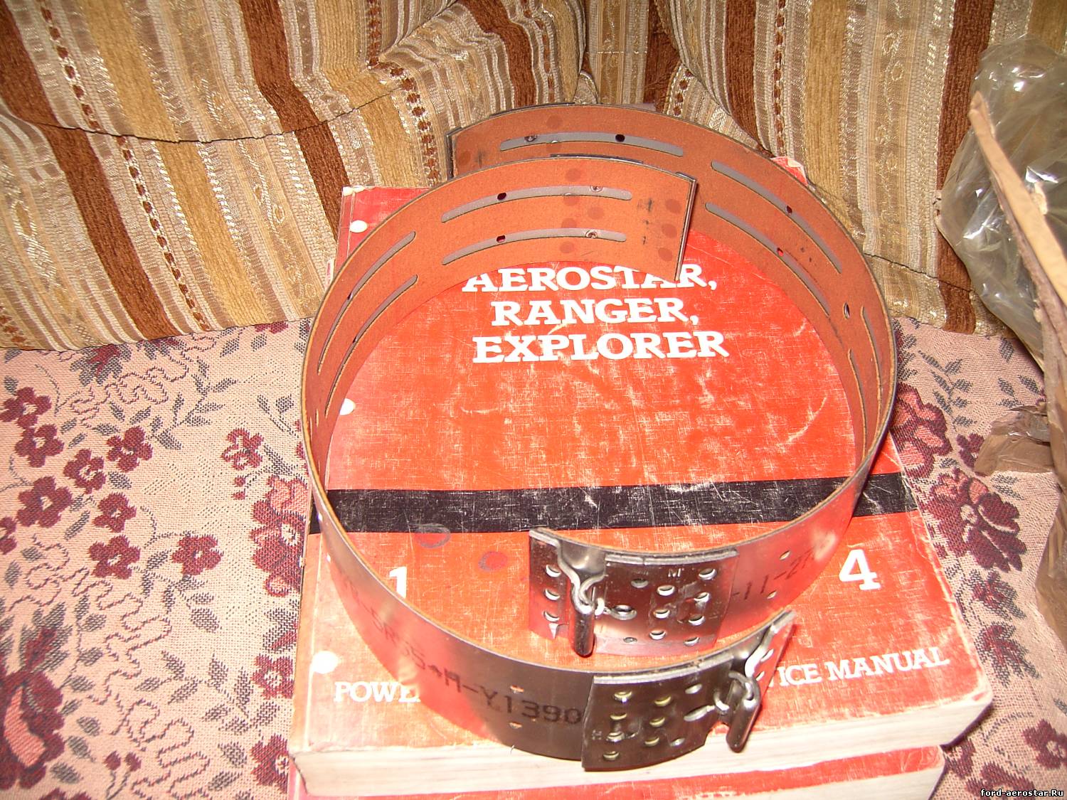

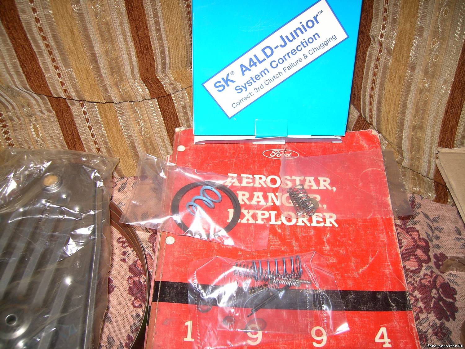

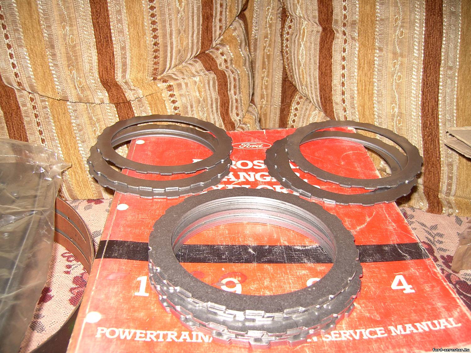

gusarovДата: Воскресенье, 02.12.2012, 22:47 | Сообщение # 4
Ещё:
Прикрепления: 9531398.jpg (269.4 Kb) · 7377898.jpg (307.0 Kb) · 4524291.jpg (347.2 Kb)
gusarovДата: Воскресенье, 02.12.2012, 22:56 | Сообщение # 5
И ещё:
Добавлено (02.12.2012, 22:56)
Вот список полный того, что было заказано:
A4LD
Комплект пр-к A4LD 85-95г. 56002EF - 2000 р
Лента тормоза A4LD/4R55E Int&Od (BW) B56022E - 750 р/шт
Лента тормоза A4LD/4R55E Rev (aftermarket USA) A56024 - 2050 р
Лента тормоза A4LD/4R55E Rev (востановленная на USA заводе) R56024 - 900 р
Фильтр A4LD/4R55E 4WD 89-up melal&plastic D046D05 - 750 р
Фильтр A4LD/4R55E 4WD 89-up melal&plastic 046F05 - 350 р
Поршень A4LD/4R55E Servo Int&Od Cover #AA/AB A56902AG - 500 р
Поршень A4LD/4R55E Servo Int&Od Cover #BA/BB A56902AE - 650 р
Фр. диск A4LD&4R55 Od 90-96г. 124*1.8*16T B27504A - 110 р/шт
Фр. диск A4LD&4R55 Fwd 90-96г. 118*1.8*71T B27404A - 110 р/шт
Фр. диск A4LD&4R55 Dir 90-96г. 124*1.8*47T B27304A - 110 р/шт
Ст. диск A4LD&4R55 Dir&Od 90-up 101*1.7*20T 27305B - 80 р/шт
Ст. диск A4LD&4R55 Fwd 90-up 97*1.6*19T 27505B - 80 р/шт
Ремкомплект A4LD 85-95г. плиты упр-я (Transgo)(Синий на фото) T56167E - 1050 р
Все заказывал в транс-го, есть там парень-Гапонов Алексей, он по нашим коробкам волокет и список этот знает наизусть, даже спутал меня с Лего, говоря что я когда-то это заказывал наверное....Его правда, этот список когда-то надиктовал именно он, Лего!
Прикрепления: 8603074.jpg (360.0 Kb) · 9129012.jpg (398.2 Kb)

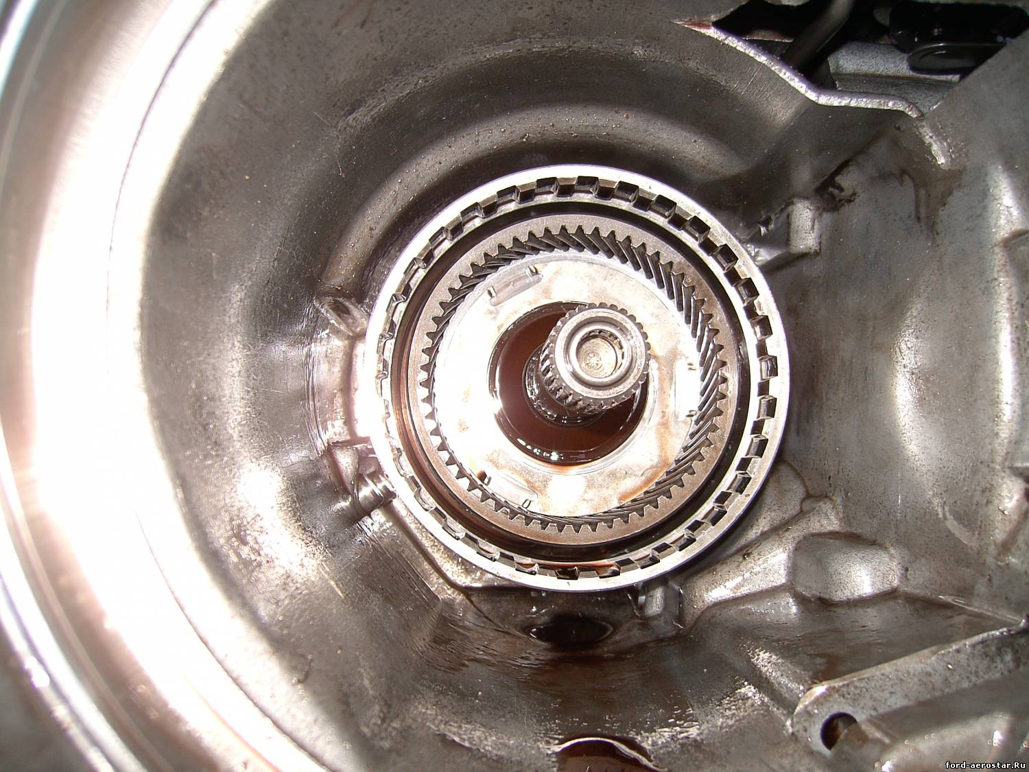

Все было отмыто и осмотрено, потом все барабаны разобрал, замочил фрикционы в АТФ-ке (по совету Лего) и стал собирать барабаны с новой сталью и фрикционами на предмет рекомендуемых зазоров.И тут появилась первая засада, в барабане овердрайв с новым всем зазор был в два раза больше.Рекомендованный 2,2, а у меня почти 5мм!!!

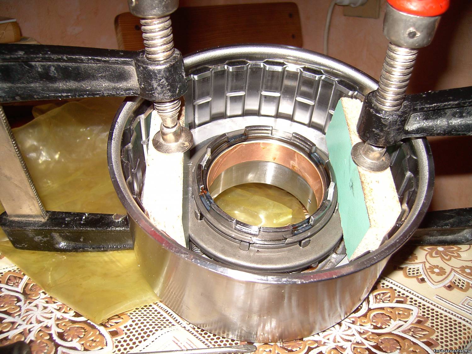

gusarovДата: Понедельник, 03.12.2012, 08:52 | Сообщение # 7
Пришлось покопаться в интернете и обратиться к Акулычу на форд-траке.Итак, в нашем барабане овердрайва три фрикциона, три стали и упорный диск.В моделях после 90 года фрикционы шли толщиной 1,75мм, а с 88 до 90 1,98 мм.Так вот, у меня, в коробке 94 года стоял барабан овердрайв со старой модели, поэтому мои диски не давали нормального зазора.После многих консультаций было вынесено несколько решений:1.Доработать барабан впихнув 4 фрикциона,2.Купить фрикционы от старой модели коробки,3.Поменять барабан овердрайва на родной, то есть 94 года.После долгих раздумий было решено приобресть барабан 94 года под родную сталь и фрикционы, тем более, что на старом были сильно сработаны шлицы соединения барабана.(на фото немного видно на внутренней части)
Добавлено (03.12.2012, 08:48)
После того, как барабан пришел(спасибо Стасу75, купил в Москве и переслал мне) осталось переставить внутренности барабана и проверить зазоры.Самым трудным оказалось снять стопорное внутреннее кольцо, но и это получилось с помощью струбцин и двух обрезков ДСП.
Добавлено (03.12.2012, 08:52)
После установки зазор встал в норму! После этого приступил к сборке коробки по инструкции http://www.dwalin.ru/?articles/a4ld_diary/part_1_draft.html
Прикрепления: 0457776.jpg (255.8 Kb) · 7062035.jpg (218.2 Kb)
