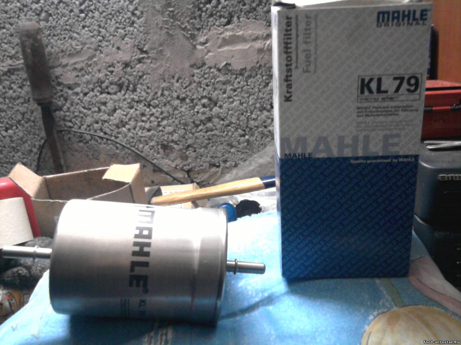

GarikДата: Пятница, 06.01.2012, 00:26 | Сообщение # 9
Нашел альтернативу тф китайского производства у которых фильтрующий элемент со временем отделяется от корпуса и не выполняет своих функций,а только вредит здоровью мотора.
Прикрепления: 6415350.jpg (149.6 Kb)
StasДата: Суббота, 07.01.2012, 12:40 | Сообщение # 10
Garik, А зачем ставить китайские, не фабричные?? Я имею ввиду что производства у многих производителей для снижения расходов выведены в Китай. Но зачем ставить палёнушку? Фильтры от Моторкрафт или Wix или Mann итд вполне могут быть выпущенными в Китае но не быть при этом гумном)) цена вопроса не та.
Сообщение отредактировал Stas - Суббота, 07.01.2012, 12:47
