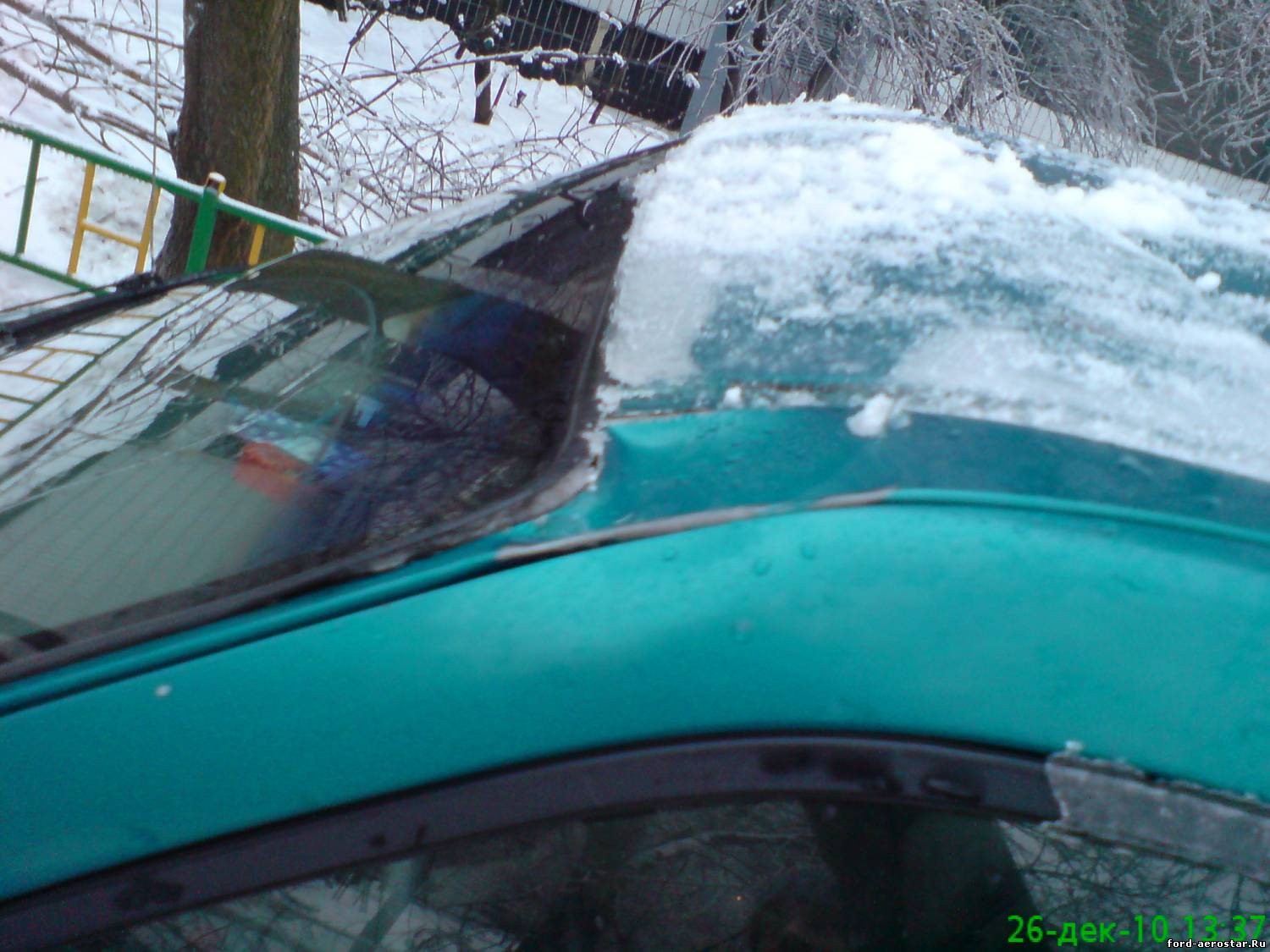

Ребята создал эту тему что бы узнать как можно исправить вмятины, кто может помочь, или у когото есть знакомые которые по приемлемым ценам занимается жестянкой, падение зимой дерева на машину не прошли безследно, стало протекать гдето в районе лобового, со стороны водителя где и помяло машину, заделывал герметиком стало меньше но гдето течет, боюсь что гдето просто дырка образовалась на ребре.
LegoДата: Пятница, 10.06.2011, 09:22 | Сообщение # 2
Тебе однозначно надо срезать лобовое, далее к хорошему жестянщику на восстановление геометрии, сразу грунтовать и красить, а вот потом уже вклейка стекла. Самому такие дела для проверки руки лучше не делать... Если затянуть, как следствие гнилая рамка лобового (по месту протечки) и также гнилые полы (вода затекает под коврик и делает свое дело), а если учитывать не особо хорошую конструкцию в месте стыка рамы и пола под ногами водителя / пассажира то снизу там наверняка уже ржавчина и гниль начинаются, а вот вода сверху только все ускорит... ну и порог под пластиком тоже будет страдать в первую очередь...
Ищи жестянщика
ЗЫ У меня тут есть парочка, только вот ехать не близко из Москвы, как я понимаю smile
artem_denДата: Пятница, 10.06.2011, 09:22 | Сообщение # 3
Имя: Артем Махалов
Авто: Москва
Сообщений: 65
вот такая вот беда
Прикрепления: 9345013.jpg (157.8 Kb)
LegoДата: Пятница, 10.06.2011, 09:32 | Сообщение # 4
Да тут работы то на 2-3 дня вместе с покраской, срезкой и вклейкой стекла... всего то...

Если хочется подешевле, я бы рекомендовал разобрать обшивку потолка своими силами. Далее глянуть масштаб бедствия: можно ли подлезть изнутри, либо ехать к тому, у кого есть пистолет для пристреливания специальных клёпок и оттяжка-отстукивалка (к сожалению не знаю, как она правильно называется). В гаражах такие приспособы мало у кого есть.
Ну а если если делать в сервисах среднего уровня (среднего, не гаражного), думаю снятие-установка стекла в районе 6 тыров должна стоить, и вытягивание-подкраска примерно столько же, может чуть дороже, в любом случае ДО пятнахи. Сервисы среднего уровня можно поискать, объявив тендер на авто-ру http://forum.auto.ru/color/
LegoДата: Суббота, 18.06.2011, 22:54 | Сообщение # 9
Офигеть, от это у вас расценочки...
Стекло - снятие / установка, с сохранением молдинга, вместе с клеем - 1500 руб.
Жестянка (работа споттером), разборка салоне не требуется, тем более, что у него в этом месте короб стойки идет, т.е. скрытая полость - до 3000 руб.
Покраска - по правильному надо красить всю арку, примерно от 5000 до 7000 руб с подборкой, материалом и последующей полировкой
Все дела. велкам к нам smile в Саратов smile
причем это цены не самой дешевой СТО, а специализированной по жеснянным и малярным работам с гарантией.
