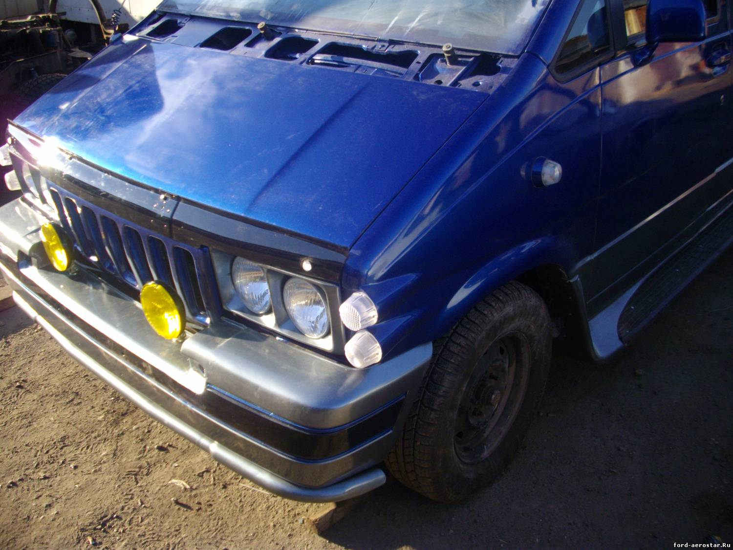

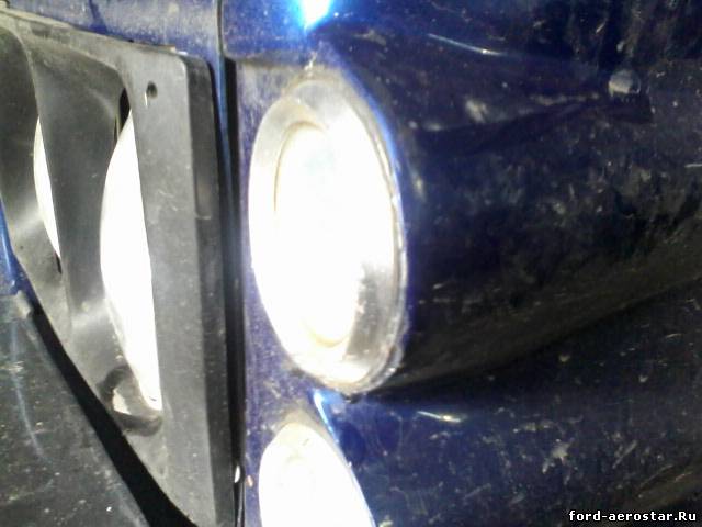

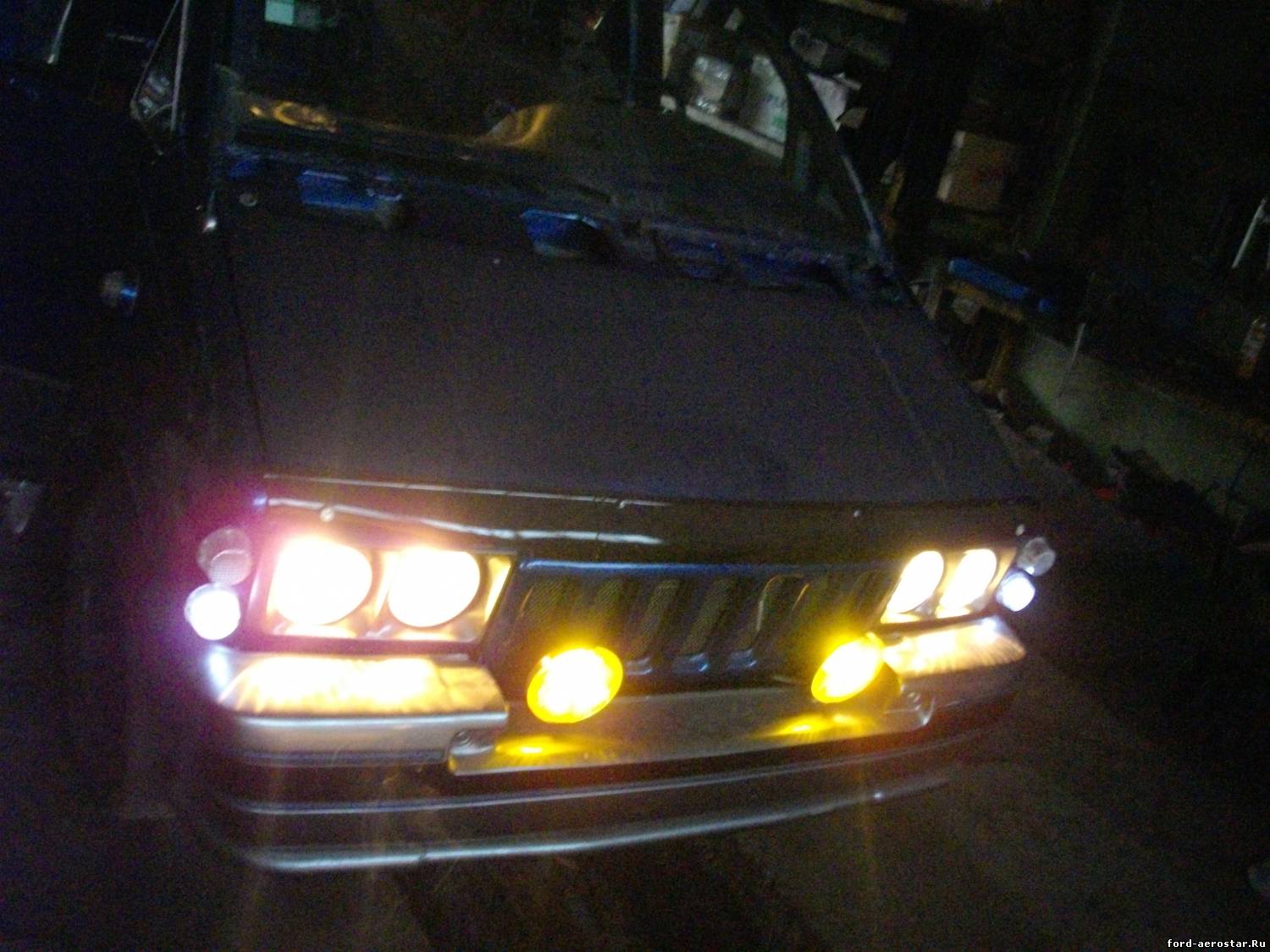

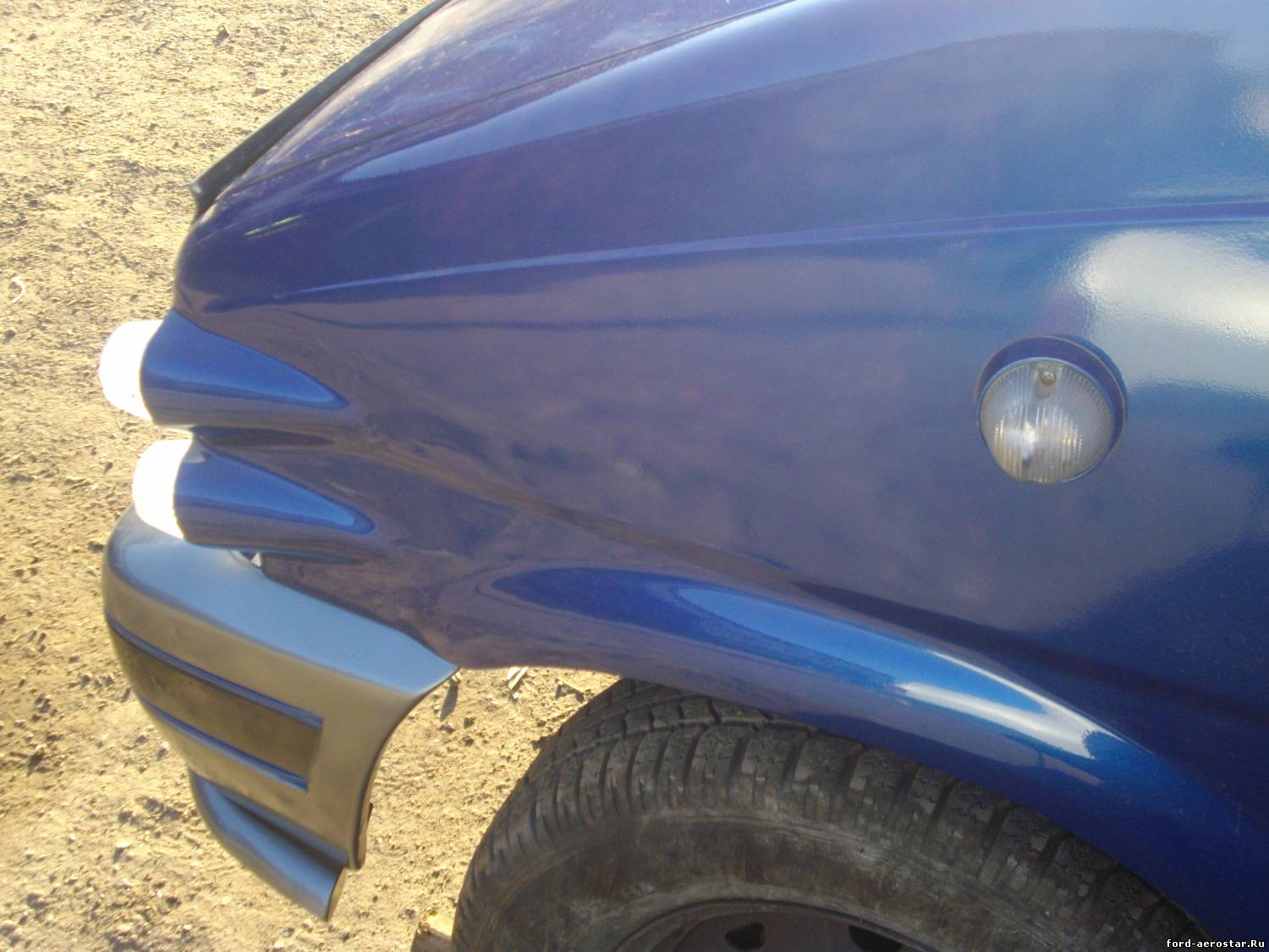

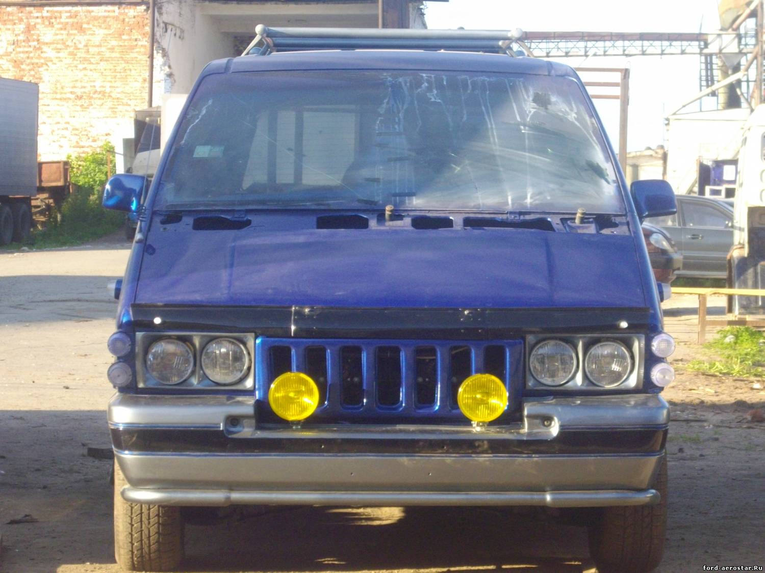

самоделкинДата: Пятница, 30.09.2011, 21:32 | Сообщение # 58
Поменял нафиг мотоциклетные повороты.От автопрома ничего не нашол и как всегда помог любимый Китай.Мебельные светильники с вмонтированными светодиодными лампочками белого цвета и жёлтыми для поворотов.Ну и ксенон Н-1 и Н-4 в фары головнова света.
