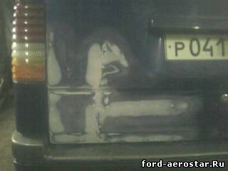

Решил попробовать востановить разбитую о Фиат-Дукато заднюю дверь.С клеями ничего хорошего не выходит,всётаки решилклепать.С внутренней стороны сделал металлицеские пластины а с лицевой засверливал под потай для заклюпки.Вроде крепко.Завтра подшкурю и зашпаклюю.После высыхания (перед покраской) попробую много раз сильно хлопнуть,так сказать тест-драйв.Думаю что стекловолокнистая шпатлёвка должна держаться висьма неплохо.

Провёл сегодня тест-драйв шпоклёвки на дверях.Хлопал от души раз двадцать,не треснула и не отскачила.Стекловолокнистая "BODI"держит замечательно.Вышкурил и выровнял,думаю на недельке брызну и скрою следы слома от чужих глаз подальше.

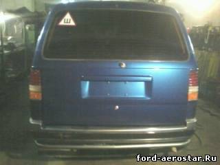

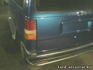

Покрасил.............В пятницу отполирую и готово.Хоть маленькая но победа.
