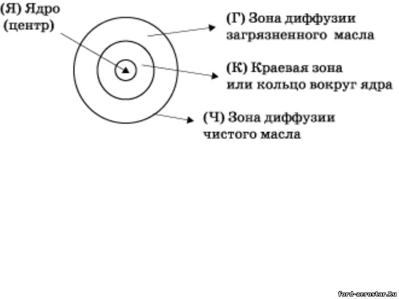

Окончательную оценку капельной пробы проводят не ранее чем через 10 мин. На бумажной хроматограмме измеряют диаметры трех зон капли, определяют их цвет и рисунок, равномерность растекания масла и изучают такие четыре составные части «капельной пробы»:
1 - ядро или центр капли, соответствующий первичной зоне капли до ее растекания по бумаге; здесь оседают все тяжелые нерастворимые мехпримеси;
2 - краевая зона (темное/черное кольцо), окаймляющее ядро малорастворимыми в масле органическими примесями; кольцо отсутствует как при чистом масле, так и при очень грязном масле, а ядро имеет ровный цвет;
3 – зона диффузии - широкое серое кольцо за ядром – через краевую зону масла с легкими растворенными органическими примесями;
4 – кольцо чистого масла - самое внешнее светлое кольцо, если в нем начинает проявляться потеря моюще-диспергирующих присадок.
Это кольцо – не частое явление. Чистое масло дает большое светлое пятно, исчезающее через несколько суток. 4-й элемент «капельной пробы» через несколько часов также исчезает. Если 3-й и 4-й элементы имеют рваную (амебообразную) форму, то масло обводнено, а стойкий желтоватый или светло-коричневый цвет зоны диффузии говорит о значительной окисленности масла из-за аварийного перегрева ДВС.

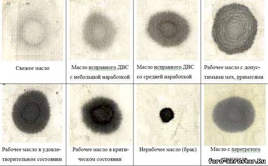

Примеры хроматограмм «капельных проб»
Чем светлее и равномернее цвет ядра и зоны диффузии, тем работоспособнее масло. При росте мехпримесей темнеет ядро, зона диффузии и теряется краевая зона. При потере присадок уменьшается зона диффузии, расширяется внешнее светлое кольцо.
Появление внешнего кольца чистого масла означает момент, когда начинают исчерпываться моюще-диспергирующие свойства масла.
Отсутствие зоны диффузии или “свертывание” пятна из-за потери присадок, как правило, из-за воды в масле, густое черное мазеобразное ядро с блестками металла, коричневое или желтое кольцо свидетельствуют о браковочном состоянии масла, и оно подлежит срочной смене.
