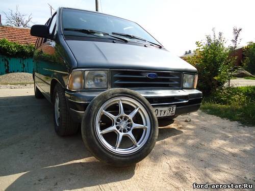

wacko Здравствуйте! Требуется практический совет в подборе резины к дискам [wavyred]16х7JJ[/wavyred]
Друзья в шиномонтажной мастерской не советуют размеры [wavyred]205/55R16[/wavyred] который сейчас установлен на дисках,..(низкий профиль убьет литье..) либо установить резину по массе авто.,но она очень дорогая,сейчас на дисках убитая резина,..вопрос какую купить с учетом нагрузки на ступицы, по динамике разгона по диаметру колеса, касание арок по крену Aero.? и т.д С Уважением! Олег

http://spirit.fiord.ru/tyrecalc/ тебе в помощь. Вбиваешь родной размер (215/70R14) и предполагаемый - видишь расхождение в размерах и т.п. Допустим, чтобы не сильно профиль занижать, можно взять размер 205/65R16. Диаметр чуток больше будет. Резины дофуя такого размера, не промахнись только с индексом нагрузки (не ниже 95). Можно и 215/65R16 - ещё чуток больше, и резины также выбор есть.
