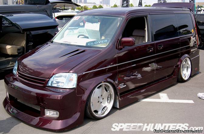

StasДата: Пятница, 29.04.2011, 22:49 | Сообщение # 6
15 радиус и резину повыше, попутно по калькулятору смотреть соответствие родным параметрам, чтоб скорость соответствовала спидометру.
-=vVv=-, 17 хачтюнинГ согласен.
Прикрепления: 8940261.jpg (114.0 Kb)
