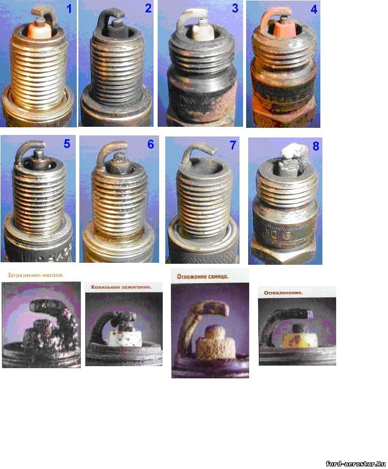

1. Нормально работающая свеча
У нормально арботающей свечи цвет теплового конуса изолятора варьируется от светло-серого до светло-коричневого. Это вызвано наличием небольшого количества отложений продуктов сгорания, заметных также на боковых поверхностях электродов. Эрозионный износ отсутствует или ничтожно мал. Такое состояние свечи свидетельствует о том, что ее тепловая характеристика (калильное число) соответствует норме. Двигатель и все его системы работают нормально, причин для беспокойства нет. После проверки и регулировки зазора свечу можно смело вернуть на место и на некоторое время забыть о её существовании.
2.Богатая воздушно-топливная смесь
Изолятор и электроды свечи покрыты влажными отложениями черного цвета. Центральный электрод покрыт бархатисто-черным нагаром. Свеча пахнет топливом. Это свидетельствует о том, что на каких-то режимах двигателя система питания готовит слишком богатую топливную смесь. Она не сгорает полностью и образует большое количество копоти. Кроме того, причиной подобного явления может стать нестабильная работа системы зажигания,приводящая к сбоям искрообразования, а также использование чрезмерно «холодной» свечи. Свечу можно восстановить. Для этого ее нужно промыть в бензине, очистить медной щеткой и просушить. Но это решит проблему лишь на время: если не выяснить и не устранить причину неисправности, то вскоре свеча вновь приобретет прежний вид.
Типичный пример свечи от двигателя с повышенным расходом топлива.
3. Бедная воздушно-топливная смесь
На третьем фото наоборот пример чрезмерно бедной воздушно-топливной смеси. Цвет электрода от светло-серого до белого. Здесь есть повод для беспокойства. Езда на слишком обедненной смеси и при повышенных нагрузках может стать причиной значительного перегрева, как самой свечи, так и камеры сгорания, а перегрев камеры сгорания прямой путь к прогару выпускных клапанов.
4.Избыточное количество метало-содержащих присадок
Юбка центрального электрода свечи изображенной на фото №4 имеет характерный красноватый оттенок, этот цвет можно сравнить с цветом красного кирпича. Это покраснение вызвано работой двигателя на топливе содержащем избыточное количество присадок имеющих в своем составе металл. Длительно использование такого топлива приведет к тому, что отложения металла образуют на поверхности изоляции токопроводящий налет, через который току будет легче пройти, чем между электродами свечи, и свеча перестанет работать.
5.Загрязнение маслом
Свеча имеет ярко выраженные следы масла особенно в резьбовой части. Двигатель с такими свечами после длительной стоянки, имеет обыкновение после запуска "троить" некоторое время, а по мере прогрева работа стабилизируется. Причина этого неудовлетворительное состояние маслоотражательных колпачков. Налицо повышенный расход масла. В первые минуты работы двигателя, в момент прогрева, характерный бело-синий выхлоп.
6.Возможное разрушение цилиндра
Свеча на фото № 6 вывернута из неработающего цилиндра. Центральный электрод, его юбка покрыты плотным слоем масла смешенного с каплями несгоревшего топлива и мелкими частицами от разрушений, произошедшими в этом цилиндре. Причина этого - разрушение одного из клапанов или поломка перегородок между поршневыми кольцами с попаданием металлических частиц между клапаном и его седлом. В данном случае двигатель "троит" уже не переставая, заметна значительная потеря мощности, расход топлива возрастает в полтора, два раза. Выход один - ремонт.
7.Детонация
Фото № 7 это полное разрушение центрального электрода с его керамической юбкой. Причиной данного разрушения мог стать один из перечисленных ниже факторов: длительная работа двигателя с детонацией, применение топлива с низким октановым числом, очень раннее зажигание, и просто бракованная свеча. Симптомы работы двигателя такие же, как в предыдущем случае. Детонация опасна не столько для свечи,сколько для поршня - он может разрушиться. Иногда изолятор повреждается при неаккуратной регулировке межэлектродного зазора. Этот дефект не «лечится». Свечу необходимо заменить. Будьте внимательны при заправке топливом, не перегружайте двигатель. Единственное на что можно надеяться так это на то, что частицы центрального электрода сумели проскочить в выхлопную систему, не застряв под выпускным клапаном, иначе тоже не избежать ремонта головки блока цилиндров. Но это зависит от человека, грешен он или нет (шутка). Если говорить об этой конкретной свече, то ее хозяина Бог миловал.
8.Сгорание масла
Фото № 8 последнее в этом обзоре. Электрод свечи оброс зольными отложениями, цвет не играет решающей роли, он лишь свидетельствует о работе топливной системы. Причина этого нароста сгорание масла вследствие выработки или залегания маслосъемных поршневых колец. У двигателя повышенный расход масла, при перегазовках из выхлопной трубы сильное, синие дымление, запах выхлопа похож на мотоциклетный.
9.Загрязнение маслом
Электроды и изолятор свечи покрыты шлаком, имеющим маслянистый блеск. При длительной эксплуатации можно получить результа столь же неприглядный, как и на фото. Здесь процесс зашел так далеко, что изолятор и электрод оказались полностью закоксованы продуктами сгорания масла. К этому приводит попадание масла в камеру сгорания. Оно может быть вызвано износом:
-маслосьемных колпачков
-направляющих втулок клапанов
-маслосьемных поршневых колец
Иные, не так часто встречающиеся, но все же возможные причины - подтекание тормозной жидкости через поврежденную диафрагму вакуумного усилителя и просачивание во впускной коллектор трансмиссионной жидкости через мембрану вакуум-корректора (для машин с автоматической КПП.Чтобы уточнить причину, необходимы дополнительные диагностические методы.
Незначительно загрязненную свечу можно очистить медной щеткой в бензине и просушить. Если же отложения сильные, ее придется заменить
10.Калильное зажигание ...
Изолятор свечи чисто белого цвета. Электроды оплавлены. Калильное зажигание - печальный итог процесса, начинающегося с перегрева электродов и изолятора. Перегрев может быть вызван следующими причинами:
-неверно определена тепловая характеристика, свеча слишком «горяча» для данного двигателя, или же не в меру горяч водитель автомобиля.
-обедненная топливная смесь, неправильно отрегулирована топливная система, подсос воздуха во впускной коллектор или зажаты клапаны.
Кроме того, перегрев может быть спровоцирован преждевременным зажиганием. Свечу безусловно следует заменить, уточнив рекомендуемую тепловую характеристику и устранив все неисправности.
11 Отложение свинца
Изолятор и электроды свечи покрыты пористыми отложениями с неприятным запахом сероводорода (тухлого яйца). Подобная картина проявляется после долгого использования сильноэтилированного бензина. Цвет накапливающихся на элементах свечи отложений зависит от вида антидетонационных присадок, применяемых при производстве этилированного бензина, и варьируется от грязно-белого до коричневого. Не стоит путать эти загрязнения со ржавчиной, образующейся на свече из-за попадания влаги в цилиндр двигателя. Если электроды не изношены, то свечу можно очистить пескоструйной обработкой или прокаливанием и использовать повторно
12. Остекленение
Поверхность изолятора свечи глянцевая, желтоватого цвета. Больше всего шансов увидеть подобную свечу на двигателе собственного автомобиля имеют любители резко давить на газ.
Образование глазури происходит из-за быстрого повышения температуры в камере сгорания в момент резкого нажатия на педаль газа. При разогреве находящиеся на поверхности изолятора отложения плавятся, образуя электропроводное стекловидное покрытие. В результате возникают сбои искрообразования,особенно на высоких оборотах двигателя. Восстановлению свеча не подлежит, ее следует заменить.
