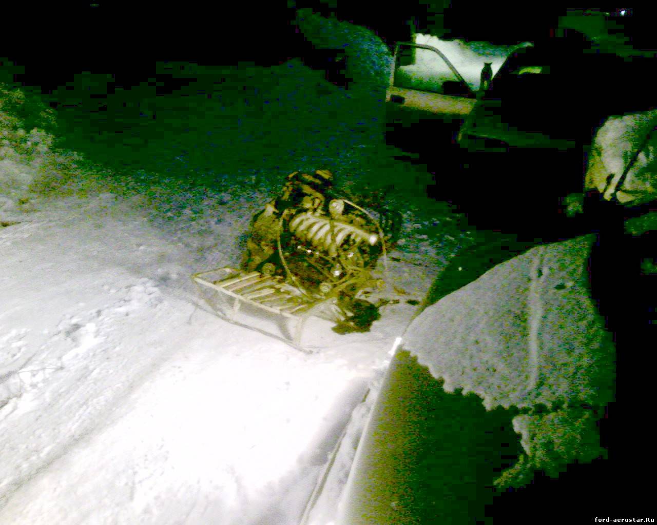

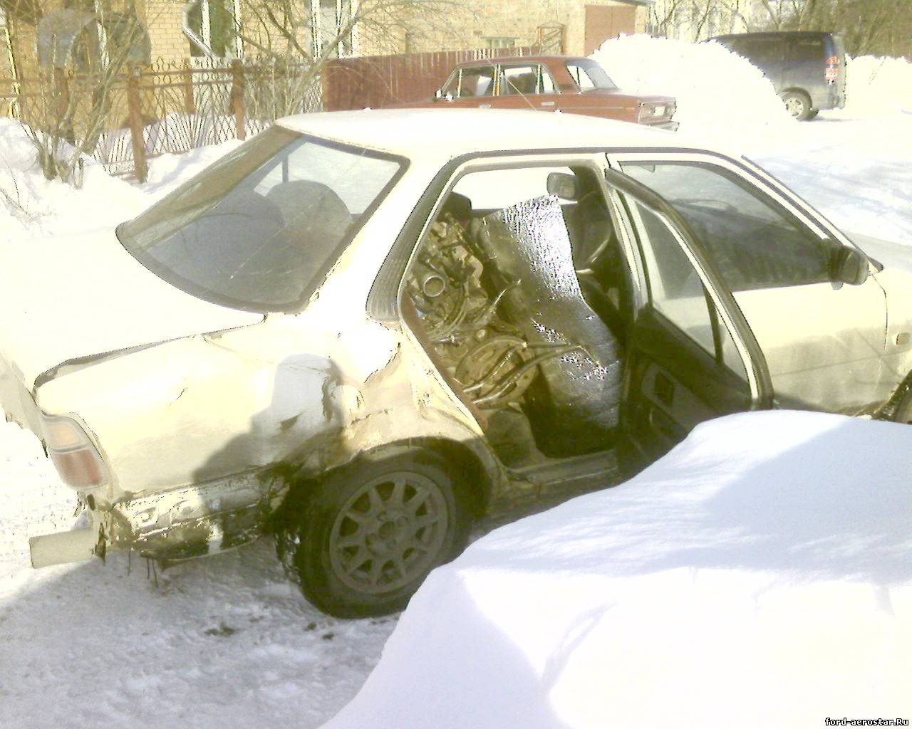

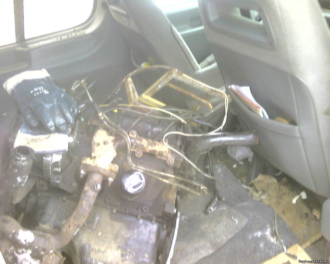

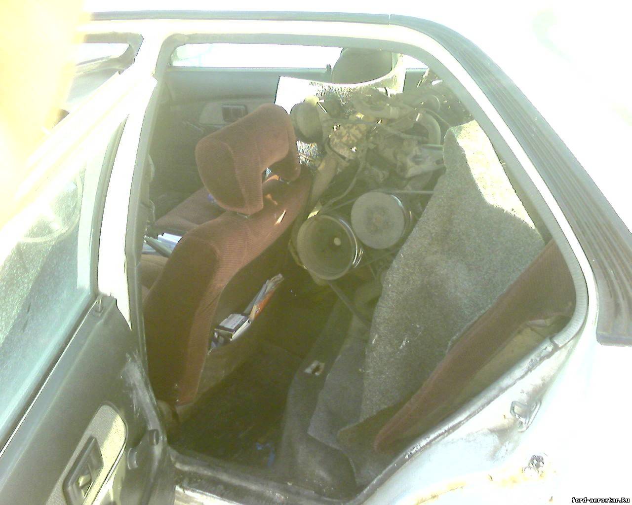

Я бы вам показал ximik, как моторы возить,но у меня фотки не прикрепляются. УХ,как же все болит после вчерашнего,килограм 200 наверное весит.В машину вдвоем+домкрат,из машины вдвоем на лопате волочили,санки расплющили,все угваздались маслом,. ДА,МЫ С КОРЕШЕМ ИЗВРАЩЕНЦЫ,НО Я ТЕПЕРЬ ТОЖЕ С МОТОРОМ!!!!!!! biggrin wacko biggrin %):D
Прикрепления: 9934124.jpg (180.1 Kb) · 6854225.jpg (236.9 Kb) · 3076308.jpg (176.6 Kb) · 1013307.jpg (121.2 Kb) · 4232731.jpg (210.8 Kb)
