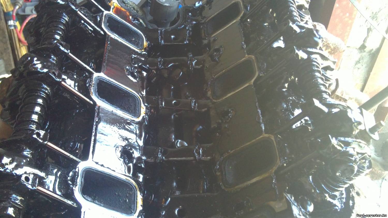

Простите, давно не писал,не до того было...Получил я ещё один двигатель, что заказывал у Алексея с Форд-трака,решил поменять все сальники прокладочки и начал с клапанных крышек...Вот что там было

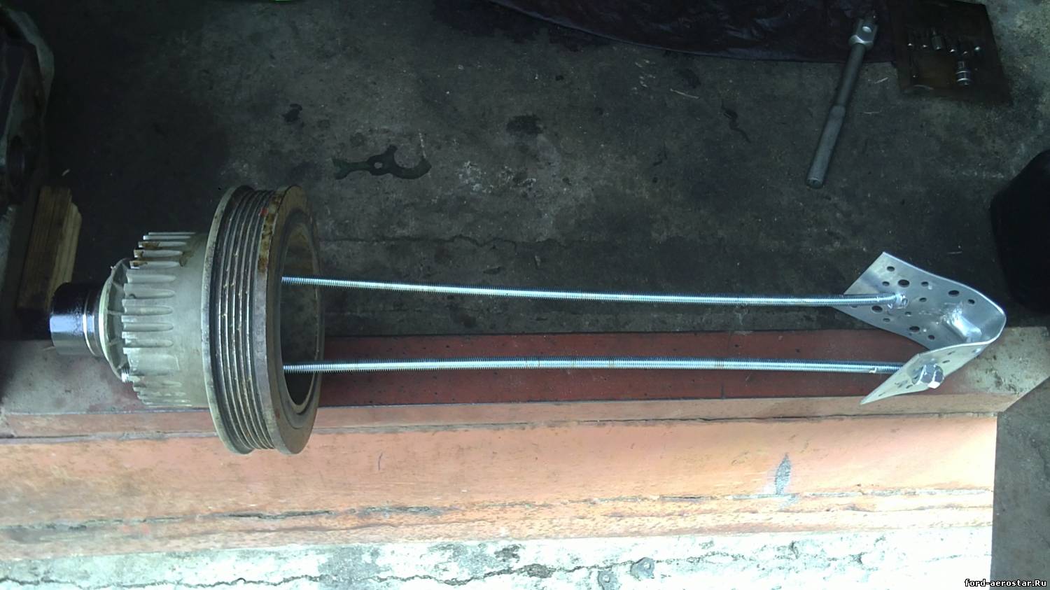

Поэтому было принято решение полностью разобрать двигатель и промыть...Черное желе-следствие плохого масла. По ходу разборки двигателя была придумана приспособа для снятия шкива коленчатого вала
Добавлено (09.08.2012, 00:12)
Для неё понадобились шпилька диаметром 8 мм 1 метр( я её разрезал пополам), 6 гаек для крепления и скоба для удара молотком.50 см шпильки хватает, что бы сильно ударить молотком. Постукивая и поворачивая шкив снял его без повреждений и особых усилий!

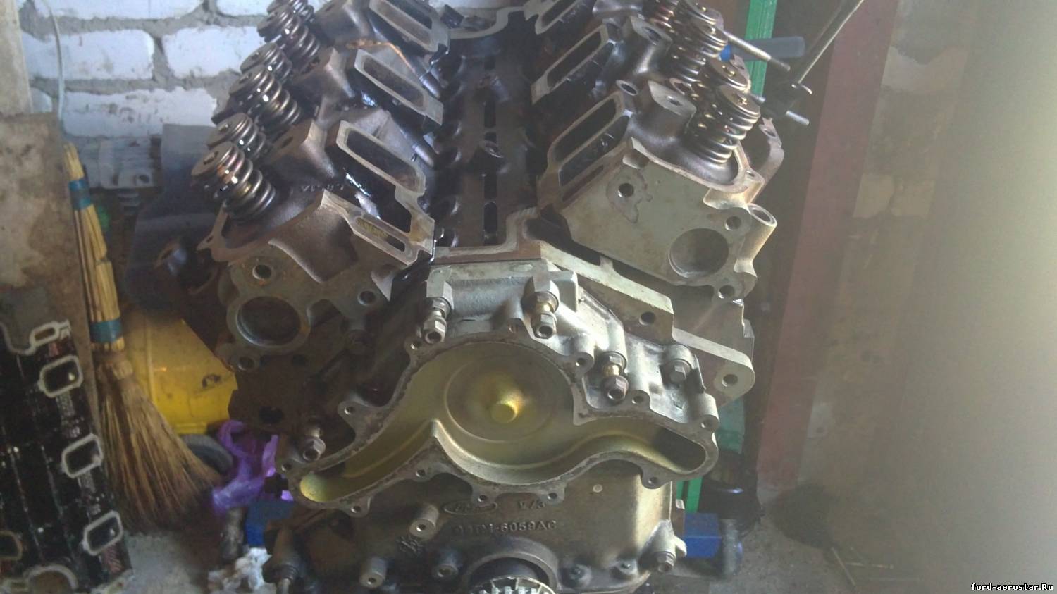

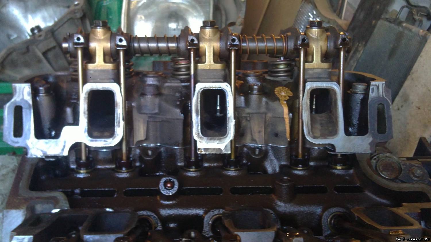

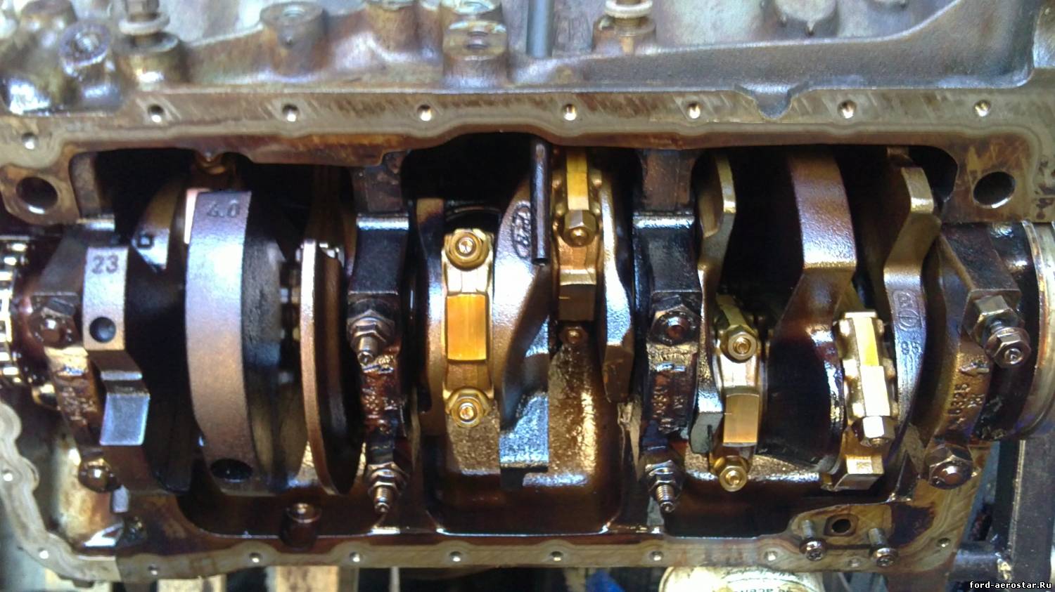

Уважаемый m-virus, понимаю Ваш сарказм, но если Вы позволите, я продолжу...Все было разобрано и отмыто, при дефектовке оказалось, что дефектовать нечего.Двигатель и правда оказался в отличном состоянии.
