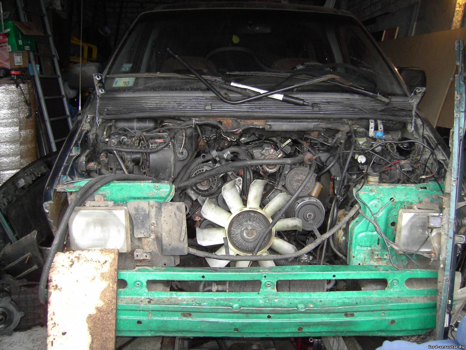

gusarovДата: Воскресенье, 08.04.2012, 12:56 | Сообщение # 2

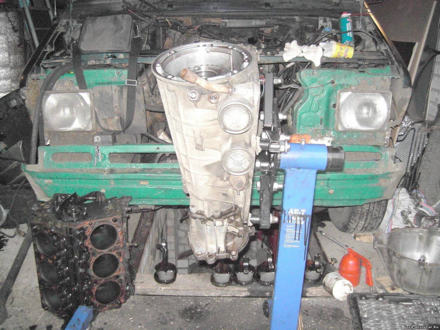

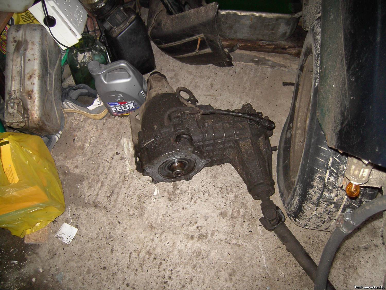

Снял раздатку, коробку, принялся за навесное и двигатель.
Прикрепления: 1508491.jpg (269.1 Kb) · 1112808.jpg (237.3 Kb) · 2386736.jpg (240.3 Kb)

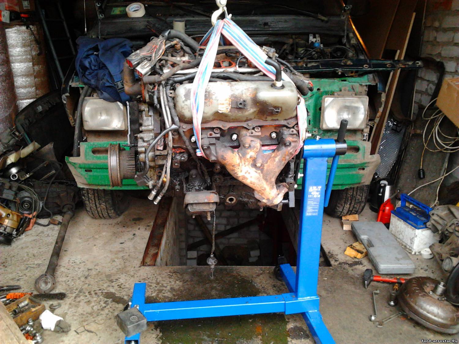

Отсоединил двигатель и вытянул на лебедке, помощников двое, лебедка одна-полчаса и все готово!

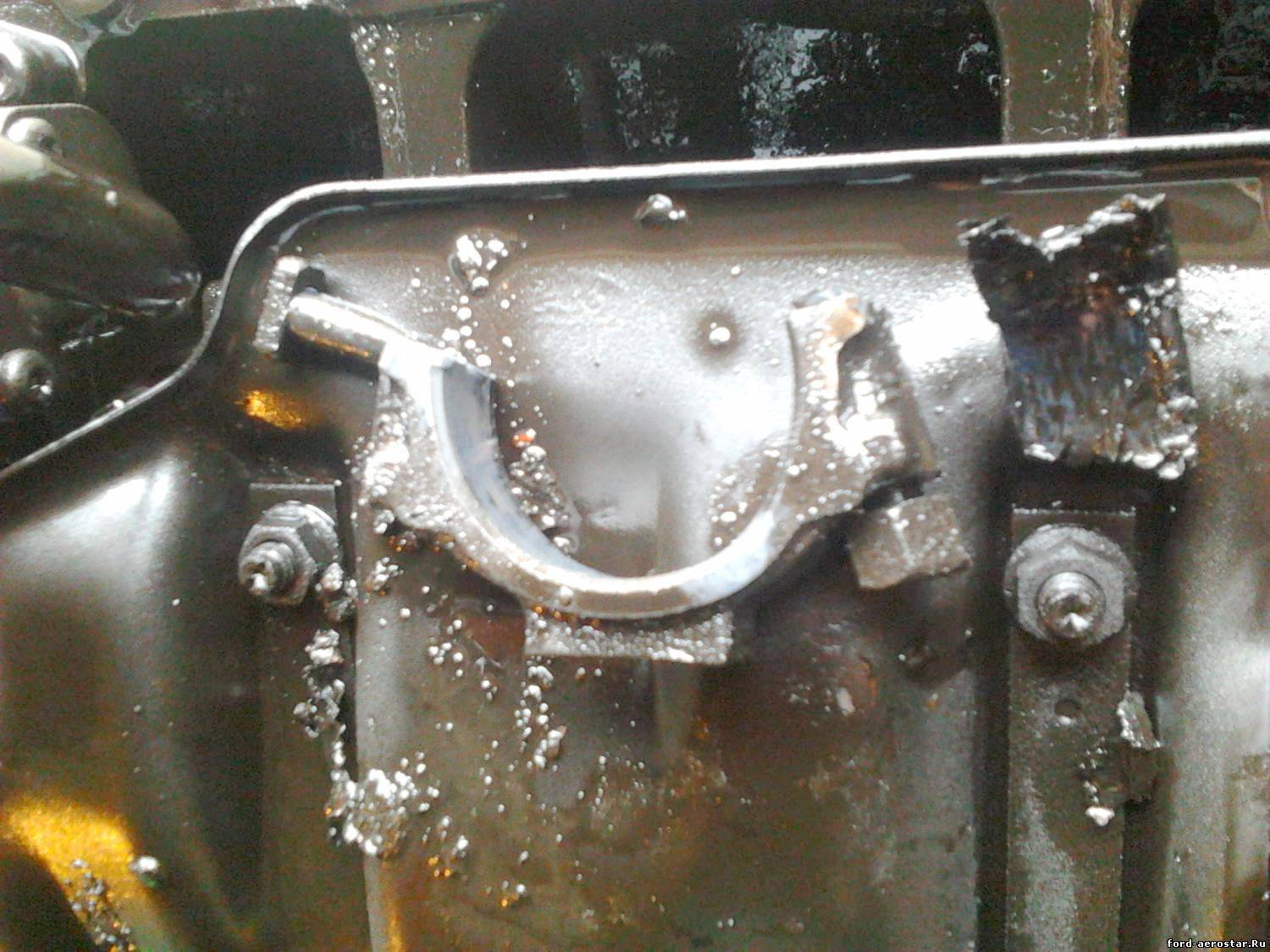

gusarovДата: Воскресенье, 08.04.2012, 13:22 | Сообщение # 5

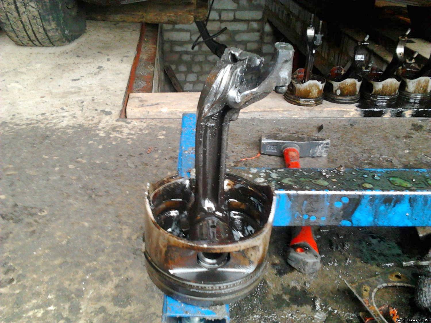

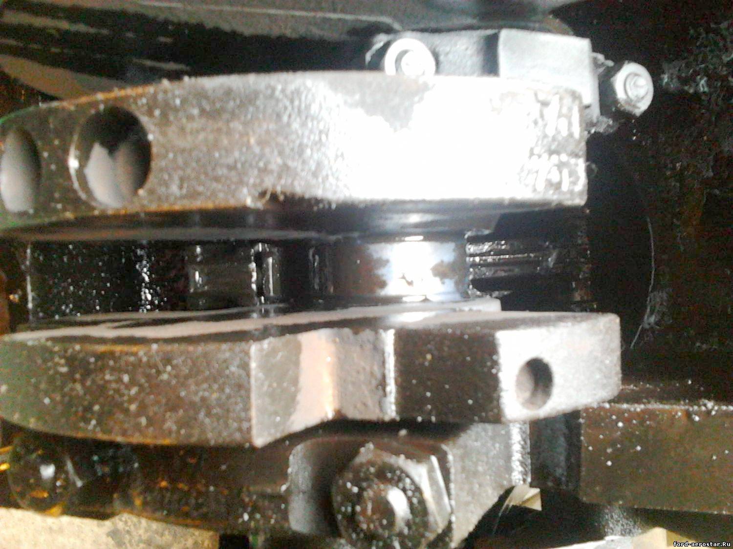

Разобрал двигатель-вот он-виновник торжества, оборвало шатун на первой шейке!
Добавлено (08.04.2012, 13:22)
Сегодня сниму вал-посмотрю на состояние блока...Но соболезнования уже принимаются... cry
Прикрепления: 1721759.jpg (304.2 Kb) · 3617411.jpg (269.3 Kb)

-=vVv=-, "Понтаватель" выбирал с запасом-есть и на 300 кг-он дешевле(2500), тот, который у меня-на 450 кг(он 3000 руб).У моего передние лапы маленькие на колесах-в тесном гараже самое то, а если места много- то с широкими передними ногами-это для вас!

Это виновник торжества!

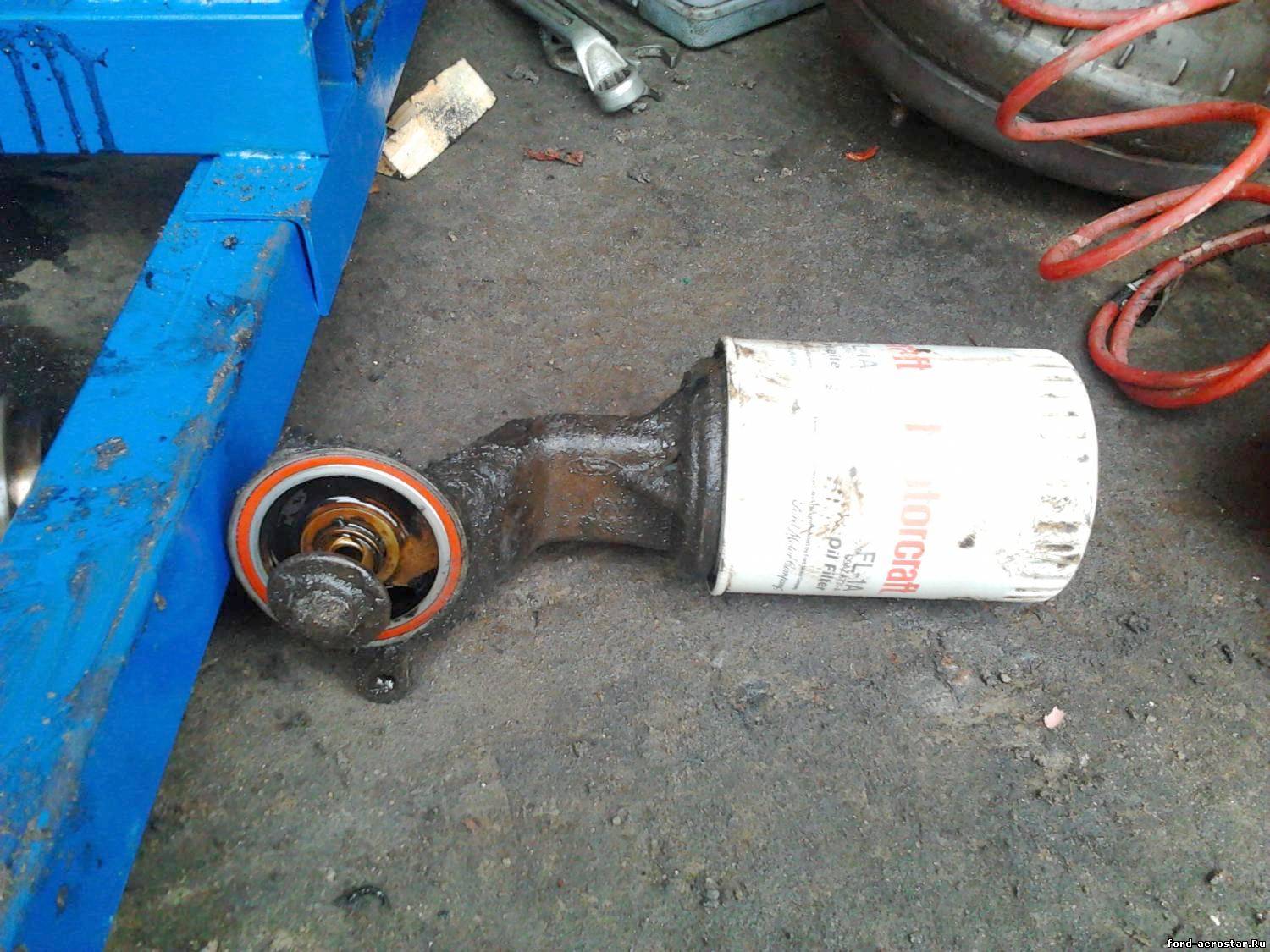

Теперь немного о проблемах, какие Вы можете встретить, снимая двигатель. Отсоединяя коробку, я сначала не смог её снять, долго смотрел, что мешало....Оказалось, что мешало вот это
Прикрепления: 9005139.jpg (342.5 Kb)
gusarovДата: Вторник, 10.04.2012, 08:25 | Сообщение # 12

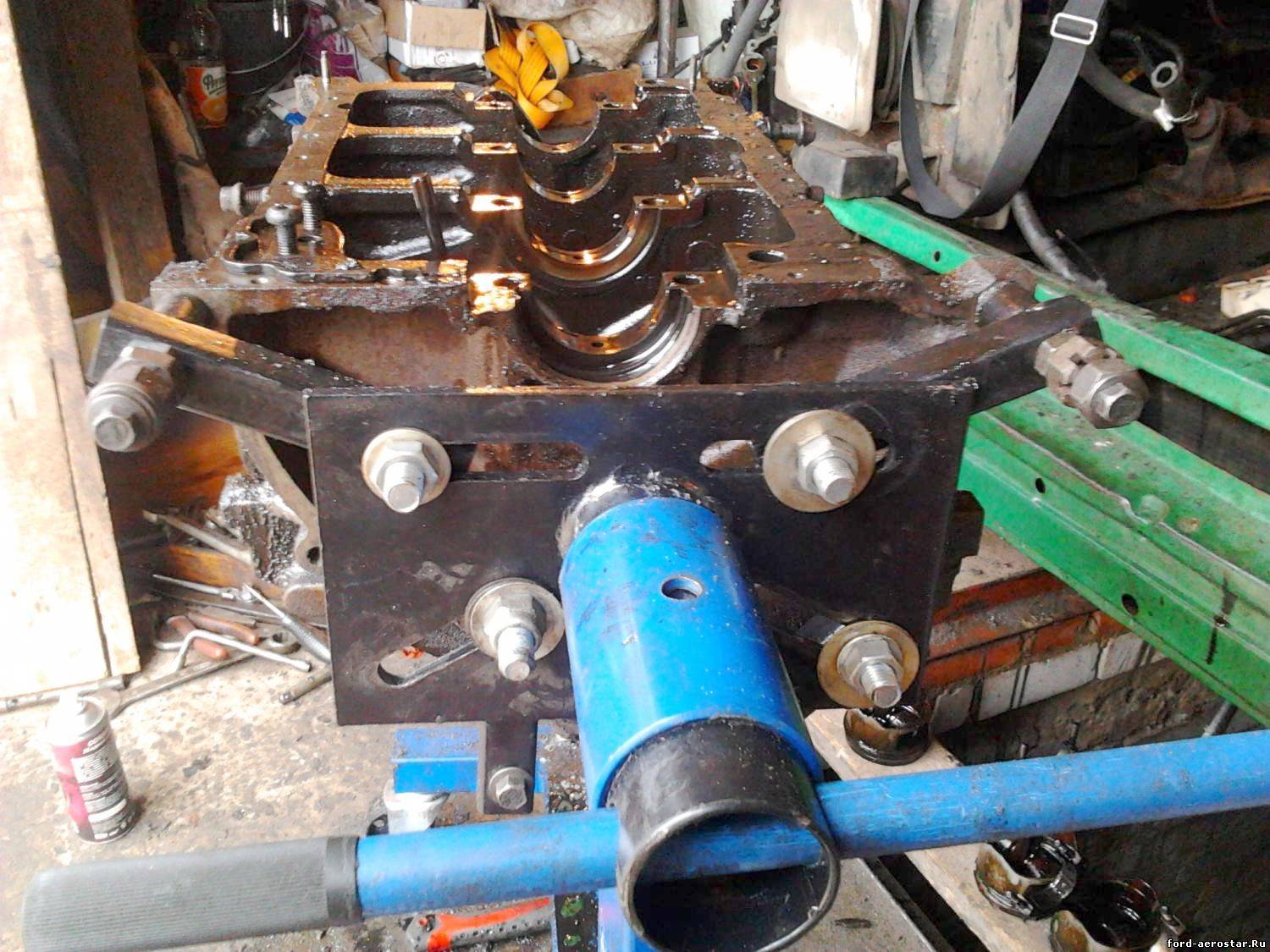

Коробка колоколом цеплялась и не снималась ни в какую! Второе: когда надумаете двигатель крепить на кантователь-знайте, что цеплять надо за те отверстия, какие не будут мешать при разборке.(Я с начала умудрился зацепить за два отверстия в масляном поддоне-пришлось перевешивать.Получилось вот так:
