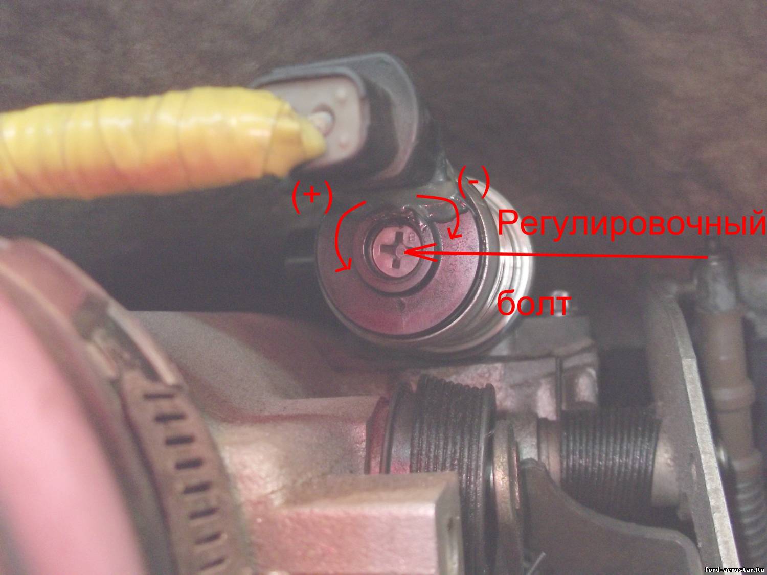

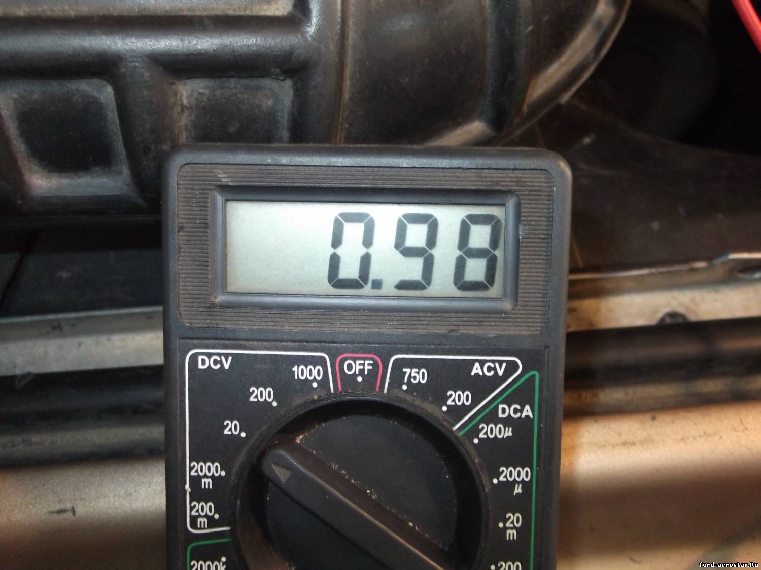

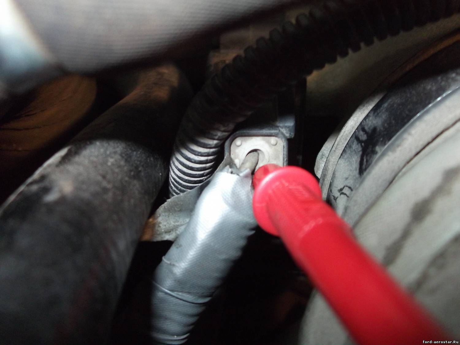

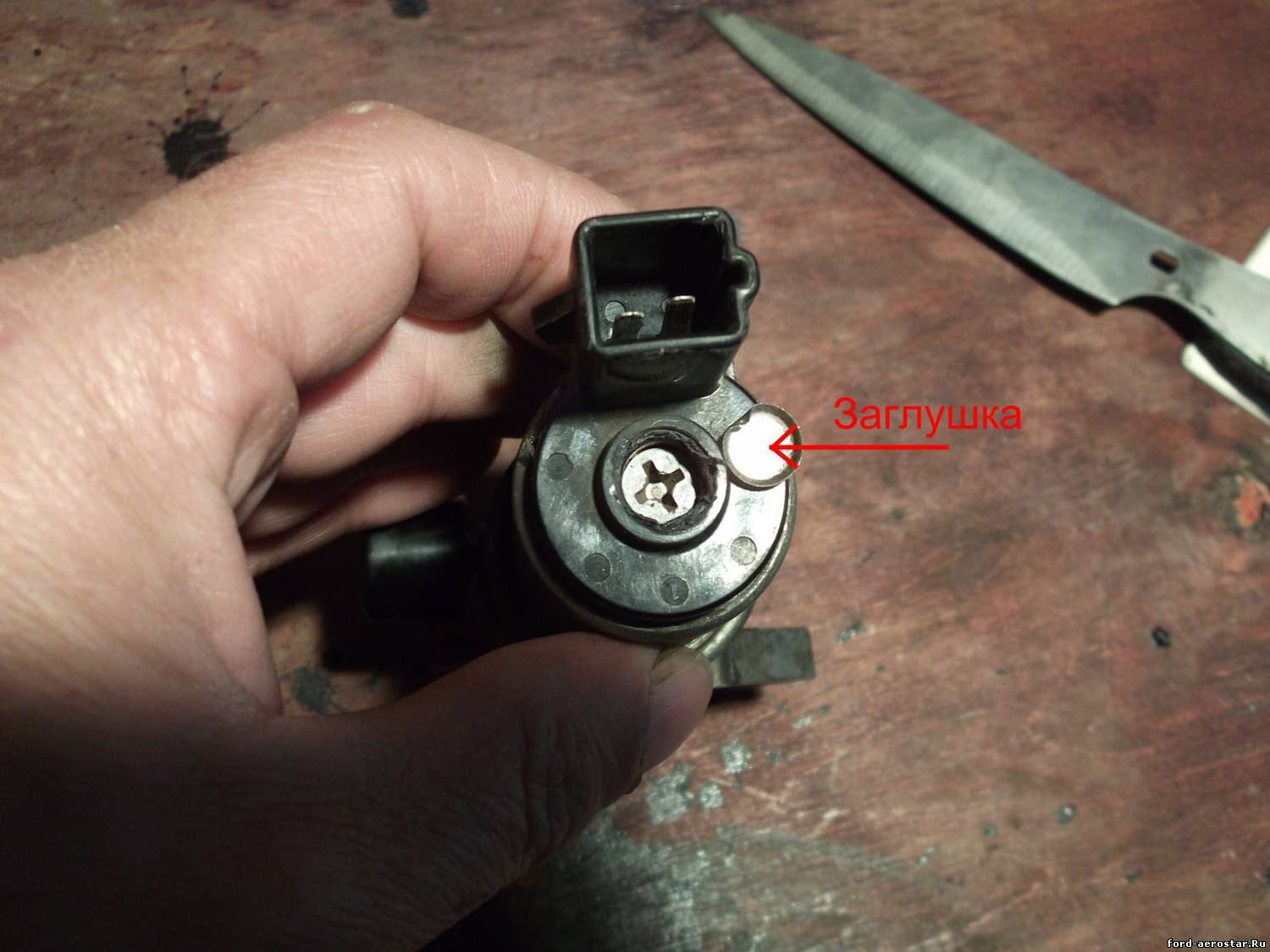

GenaMДата: Пятница, 13.04.2012, 21:20 | Сообщение # 1
Quote (Garik)
Так как же регулируются хх на 3л?
И так, попробую описать сей процесс.
Предположим, что электронные системы автомобиля функционируют исправно, постороннего подсоса воздуха нет, в противном случае, перед регулировкой ХХ нужно устранить все неисправности. Значения ХХ изначально заложены в программе ЭБУ, но со временем, в процессе эксплуатации, параметры некоторых узлов начинают отличаться от исходных и это отличие проявляет себя не с лучшей стороны. Дроссельная заслонка со временем разбалтывается, появляются зазоры, которые влияют на смесеобразование на ХХ, нагар на клапанах и многое другое. Да и предхоз мог накрутить что угодно.
Для начала снимаем и моем клапан ХХ, чтобы устранить заедание штока. В торце клапана есть заглушка, извлекаем ее, под ней находится крестообразный пластиковый винт, пока его не трогаем.
Устанавливаем КХХ на место. Далее, берем мультиметр, переключаем его на 20 вольт и проверяем положение дроссельной заслонки, для этого в разъем датчика ПДЗ (смотреть тему Датчики, он там есть), на его средний провод, подключаем (+) щуп, а (-) на массу. Включаем зажигание и смотрим, при полностью закрытой ДЗ значения мультиметра должны быть в пределах 0,6-1 вольт. Если значения отличаются, то винтом на дроссельной заслонке можно их подрегулировать. Не нужно стремиться к минимальным значениям, оптимально, где-то 0,9-1,0 вольт.
Теперь запускаем ДВС, прогреваем его до рабочей температуры и снова проверяем положение ДЗ, если оно изменилось, то подрегулируем винтом на дросселе. И так, положение ДЗ отрегулировано,если обороты ХХ вошли в норму, то ездим и улыбаемся, а если нет, крутим дальше.
Винтом в торце КХХ регулируем обороты в приделах 800 об.
При закручивании винта, обороты уменьшаются, при выкручивании, увеличиваются. Газуем, глушим и снова запускаем, проверяем на всех режимах и если все ок., то глушим и герметиком замазываем регулировочный винт в торце КХХ.

Гена,спасибо за инфу.Но как быть,если на кхх нет заглушки с винтом?
GenaMДата: Пятница, 13.04.2012, 23:36 | Сообщение # 3
Garik, ну, не знаю,........, озадачил. На тех клапанах, что я разбирал, на всех были. Она может располагаться и с обратной стороны. Вообще-то я описал самый запущенный случай, когда все разрегулированно. Иногда достаточно регулировочным винтом дроселя выставить правильное положение заслонки, 0,6-1,0 Вольт (регулировать ХХ в пределах этих показаний). А у тебя в чем проблема?
Добавлено (13.04.2012, 23:36)
Вот данные для контроля ДПДЗ.
*ХХ при закрытой дроссельной заслонке может быть где-то между 0.6-1.0 Вт
*Частичная нагрузка, при увеличении на 0.04 вольт выше положения Закрытой Дроссельной заслонки.
*Полная мощность, при увеличении на 2.71 вольт выше положения Закрытой Дроссельной заслонки.
Отсюда: при полностью открытой дроссельной заслонке значения мультиметра должны быть не менее 3,71Вт., в противном случае ЭБУ не будет распознавать режимы полной нагрузки и ДВС будет тупить.
GarikДата: Суббота, 14.04.2012, 08:17 | Сообщение # 4
У меня после чистки карбклинером заслонки и кхх повысились обороты.Отрегулировал по своему.Напряжение на дпдз 0.83 Хотел узнать,как правильно.
GenaMДата: Суббота, 14.04.2012, 08:44 | Сообщение # 5
Quote (Garik)
Это конечно всем понятно как регулировал. Если ХХ вошел в норму, езди. Смысл в том, что ХХ регулируется при обязательном контроле ДПДЗ.

У меня также РХХ без подстроичного винта.
Снял для чистки и ознакомления с конструкцией.
Сделал съемник.
Внешний диаметр окружности 30мм длина уса 11-14мм
С противоположной стороны от разъема откручиваем глушку (крышку) .
под ней пружина
клапан
Все это моем и чистим.
Собираем все как было.
Регулировка холостых оборотов в нашем случае осуществляется глубиной закручивания глушки (крышки).
Чем глубже закрутил, тем меньше обороты.
Если я неправ, поправте.
GenaMДата: Среда, 16.05.2012, 19:30 | Сообщение # 7
Quote (nerrogayday)
Это и есть твой винт подстроечный.
