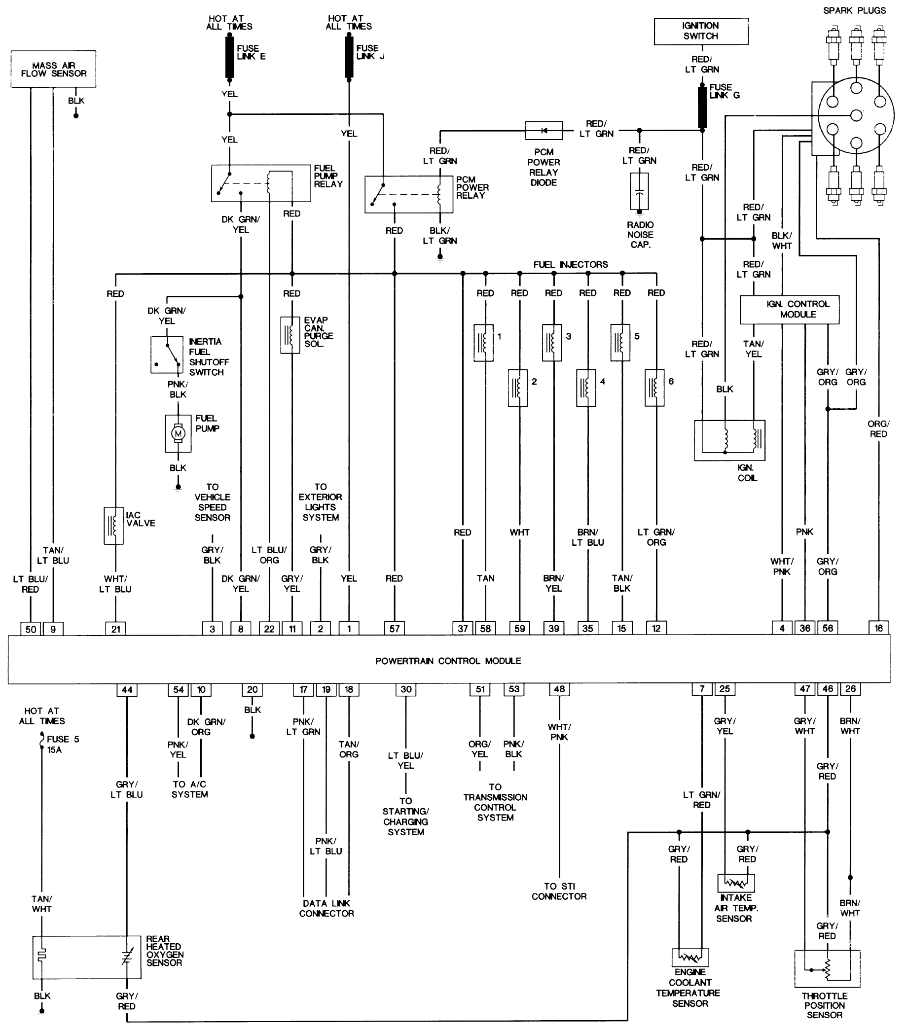

Как вариант (нашёл мельком в инете) - Датчика положения коленвала (ДПКВ) может у Аэро и не быть. Вполне возможно он сигнал берёт с датчика положения распредвала (там всё равно цепь). А может... Х.з.... Сижу рассматриваю схему электрическую включения ЭБУ, не вижу ничего похожего...
Сам ЭБУ (электронный блок управления) находится справа, если смотреть под капот спереди за аккумом и ресивером круиз-контроля. Не ошибёшься - на него сходится куча проводов (главное, не перепутай с квадратным переходным между моторным отсеком и подкапотом разъёмом smile )
Блин, схему неприсовокупить... Она в pdf, а в картинку превращать неохота - качество боюсь ухудшить... Хотя лан... Щас попробую...
Прикрепления: 3533359.gif (152.8 Kb)
