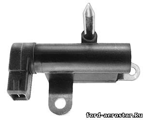

maxДата: Среда, 27.06.2012, 13:35 | Сообщение # 5
Я понимаю он выглядит вот так:
Добавлено (26.06.2012, 14:09)
У меня 3-ех литровый Вулкан,на нем нет ДПКВ, они ставились с 1996 года, а у меня 1992 г.в.... Обычная система зажигания с трамблером и вв проводами. Так что скорее всего где то плохая масса...
Добавлено (27.06.2012, 13:35)
Разобрался.. Всем спасибо за советы. Оказалась проблема в "-" минусовом проводе..
