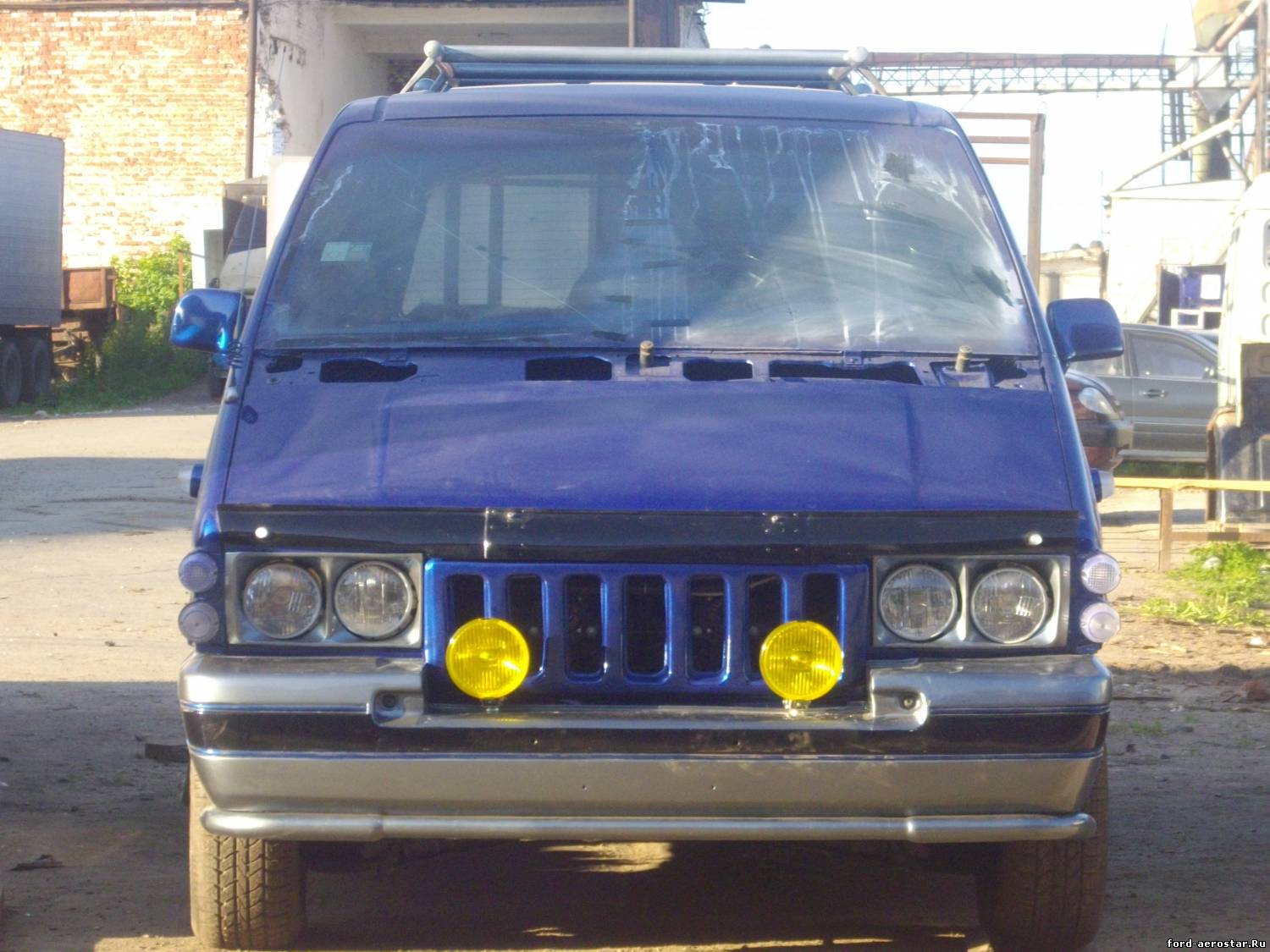

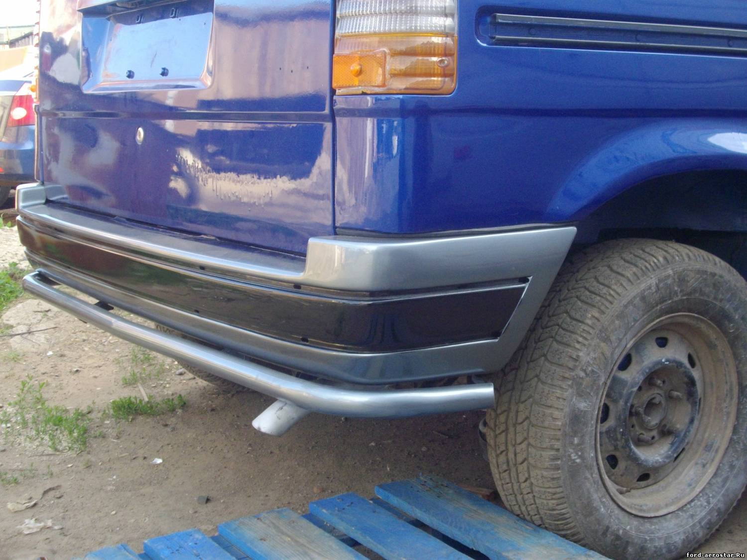

самоделкинДата: Вторник, 27.12.2011, 21:26 | Сообщение # 6
GenaM,
Я под дугами крюки присандалил,теми что под бамперами.Самого (тьфу-тьфу) не таскали,а пару раз других приходилось.Дуги на отдельных крепежах и к бамперу никак не привязаны,сломать чтото неполучится. biggrin
Прикрепления: 8378370.jpg (185.2 Kb) · 3075951.jpg (172.5 Kb)
GenaMДата: Вторник, 27.12.2011, 21:39 | Сообщение # 7
самоделкин, теперь давай подробно с фото, как закрепил крюки и дуги.

самоделкинДата: Четверг, 29.12.2011, 22:11 | Сообщение # 14
GenaM,
Ген у Димы вариант "за передок" лучше....у меня не очень удачно.А вот "попа" моего зверёнка мне нравится.После праздников щёлкну и выложу....
