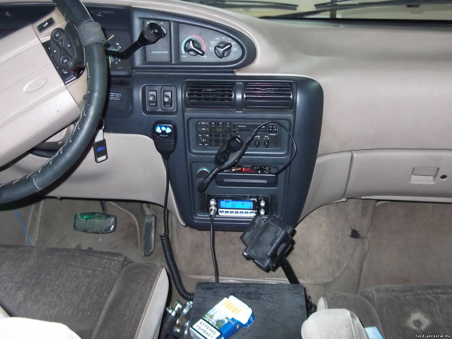

GenaMДата: Вторник, 27.12.2011, 20:34 | Сообщение # 5
-=vVv=-, Шыц, и у меня сей девайс стоит. Установил вместо полочки. Вот
Прикрепления: 2017860.jpg (162.5 Kb)

Я купил Алан-100 плюс в юлмарте за 1970 руб. и антенну 1,5 м на магнитном основании за 1200. Кронштейн рации закрепил снизу бороды перед блоком АБС. Использую по трассе, слушаю 15 канал.
