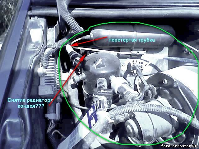

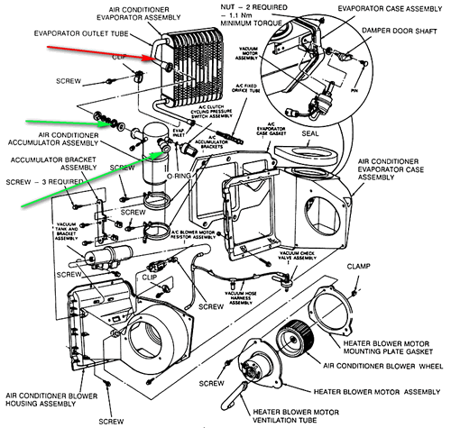

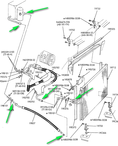

help Столкнулся с вопросами по поводу восстановления кондея! Поскольку 12 хладогентом у нас просто неберуться,.. да и проблема с вальцовкой родных фитингов,..мне предложили заменить(переоборудовать)изготовив новые шланги под наши условия ремонта и промыв систему закачать 134.Прошу совета бывалых..,может кто столкнулся с подобным переоборудованием! На сегодня у меня на бегимоте,перетерта трубка радиатора,предстоит купить радиатор и осушитель..
Буду устанавливать новый радиатор и осушитель.Вопрос,как состыковать трубки радиатора и осушителя с новыми(изготовленными) шлангами? Какие делать соединения? Нехотелось-бы приваривать к новым комплектующим!
