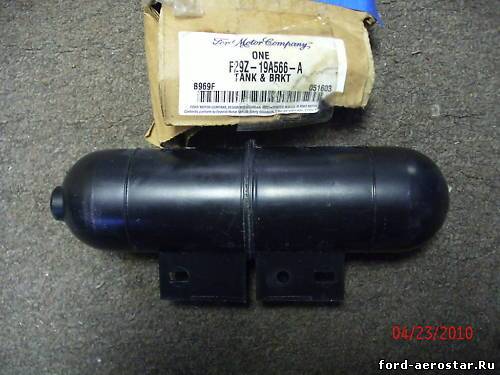

StasДата: Воскресенье, 15.04.2012, 23:08 | Сообщение # 24
artem_den, Нужно найти обрыв.
Как признак плохой вакуумной системы (подсос воздуха) это неустойчивые холостые.
Вообще на кожухе печки под капотом прикручен типа балончик. Это вакуумный балон.
К нему подведена резиновая или пластиковая трубка (толщиной 2,5-3,5 мм)
Попробуй её снять и проверь, сосёт ли воздух? Да? Насколько сильно?? Попробуй визуально посмотреть всю магистраль, насколько это возможно.
К крану печки тоже идёт вакуумный шланг. Перекрывает печку. Даже на заднюю печку идёт магистраль.
У меня есть книга сервисная по электрике и вакуумной системе. Но я не вдавался в изучение.
Прикрепления: 7978944.jpg (30.4 Kb)
