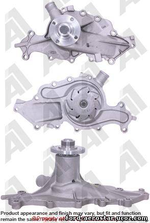

StasДата: Среда, 20.04.2011, 23:32 | Сообщение # 3
Хоть и стоят примерно одинаково.
3L
4L
Прикрепления: 3605292.jpg (29.0 Kb) · 6060449.jpg (24.6 Kb)

Stas,
Спосибо за информацию."Индеец" не я а постовщик.Помпа будет завтра до обеда.Почемуто из Казани,вроде на нашем форуме никого из Казанских аэроводов нет.Распечатал илюстрации с помпами и всё встало насвои места.

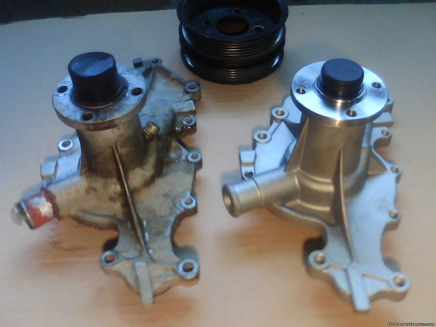

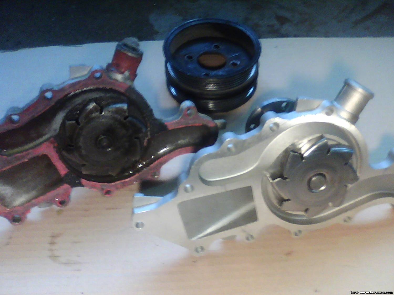

самоделкинДата: Понедельник, 25.04.2011, 21:09 | Сообщение # 8
Помпа встала на законное место как родная.Я на КОНЕ biggrin

штирлицДата: Понедельник, 25.04.2011, 21:38 | Сообщение # 9
самоделкин,
Ты что помпу клонировал и шкуркой почистил, вот молодец...
Граждане остерегайтесь подделок!!!
самоделкинДата: Понедельник, 25.04.2011, 22:41 | Сообщение # 10
Нет,они братья блезнеци(а может сёстры двойняшки).... v
