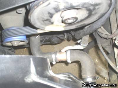

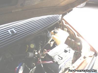

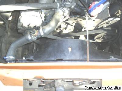

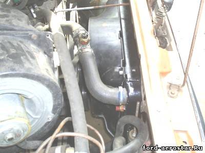

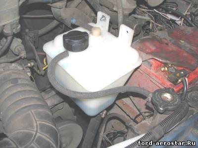

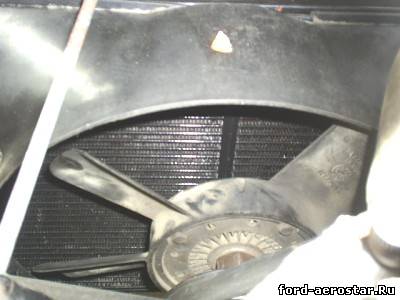

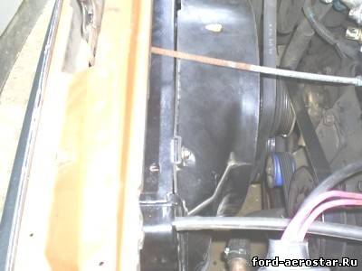

Установил 2-х рядный радиатор медный от Газели. Вискомуфта-Опель. Цена вопроса 3300 руб.Работает пока все отлично не греется в пробках. Дополнительно поставлю скоро эл.вент. принудительный на всякий случай-благо места между радиатором и решеткой стало полно.Как всегда установка прошла без вмешательства сварки,сверления и прочего что вредит моему оцинкованному кузову.За аккумулятором хорошо вписался расширительный бачек.Фотки выложу попозже.
линь, привет!
А охлаждение АКПП у тебя теперь отдельно что ли?
Венцеслав! У меня с "нова" стоял доп. радиатор АКПП-видимо машина шла в теплые страны.Поэтому я просто обошел основной радиатор и сделал на прямую-что интересно я могу поставить теперь эл.вент. даже для радиатора АКПП. Хотя друзья спортсмены сказали что не стоит.Вискомуфту могу ставить от любой машины-мне сделали переходник.От опеля муфту взял за 100р. на сватке просто небыло других тоесть были но не ахти.Расширительный бачек стоит выше радиатора антифриз поступает по патрубку в нижний патрубок радиатора как на многих машинах-система не завоздушивается и дополнительно циркулирует в бачке.Ну вот с этим разобрался теперь на уме переделка печки и установка другого возд.фильтра.
Вот фото отчет о проделанной работе.

3 года назад сделал переделку у себя.

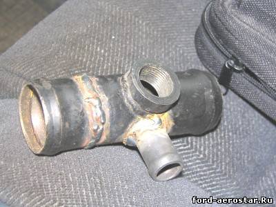

Радиатор поставил от 3102 + карлосон от волги и расширительный бачек, но расположил по другому и датчик карлосона врезал в нижний патрубок.
из родного радиатора вынул теплообменник для акпп и ввараил его в короб, который включил параллельно основному радиатору.
Мотор перестал вообще перегреватся - карлосон отрабатывает четко и то только на ХХ - при движении ни разу не замечал))))
а алда работает напряжно - четко видно как температура повышается при напряге для акпп (это было и при штатном радиаторе)((((
Нашел фотки старые переделки системы охлаждения, еще до замены радиатора.
уж поверьте мне - я колхозник еще тот)))) все колхожу и вот систему охлаждения переделал)))
стоит радиатор с карлосоном от инж волги (новые, медный) - это обошлось в 4500р, далее переходники и датчик на карлосон (еще 200р). Самое геморное - это теплообменник (не подогреватель или охладитель что в радиаторе стоит) на АКПП - сделал из штатного (там трубка полая со штуцерами) - заварил короб и прогоняю ОЖ через нее и штатных радиатор АКПП спереди. Новые трубки и штуцера... Гемору в общем много - выходит дешевле, но лучше бы купил штатный радиатор (пусть китайский) за 5000р...хотя волговский на много эффекивней))))

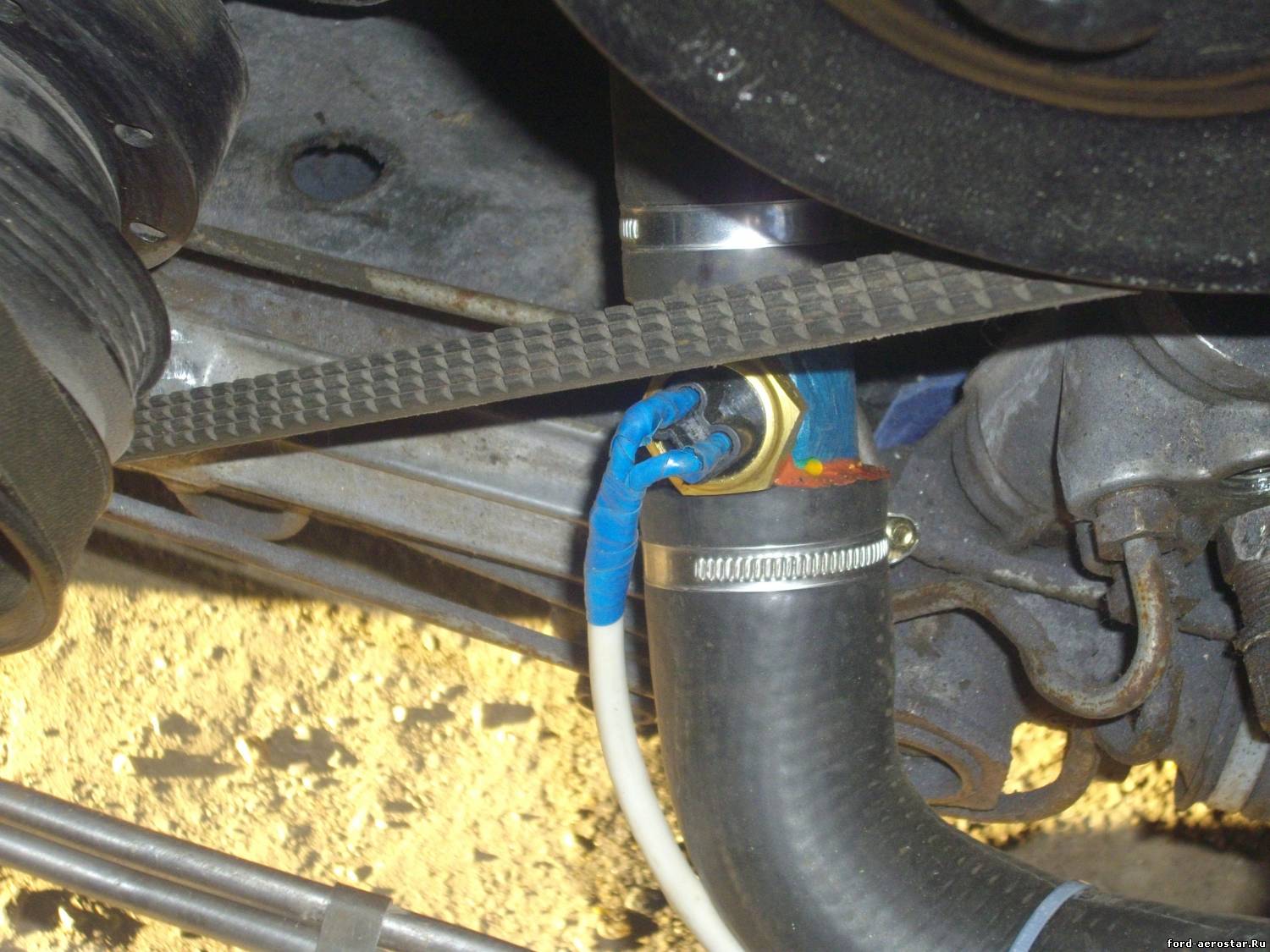

самоделкинДата: Пятница, 06.05.2011, 21:24 | Сообщение # 4
GenaM,
Датчик включения "карлсонов" лучше на нижний патрубок.На микробе в ребятами обсуждали,потом сам проверил.Верхнее расположение включает пропеллеры слишком рано и после того как мотор заглушен датчик ещё пару раз сработать может.Сам проверял.(так если что,к слову biggrin )
Прикрепления: 9720908.jpg (188.4 Kb)
GenaMДата: Пятница, 06.05.2011, 21:33 | Сообщение # 5
самоделкин, На сколько градусов датчик стоит?
Твою фотку вставлю.
Прикрепления: 2430675.jpg (276.2 Kb)
самоделкинДата: Понедельник, 09.05.2011, 18:21 | Сообщение # 6
GenaM,
Не помню температурные параметры датчика,пытался посмотреть неполучилось,надписью к блоку стоит.Брал в Волговских запчастях.Наверно от Волги.
