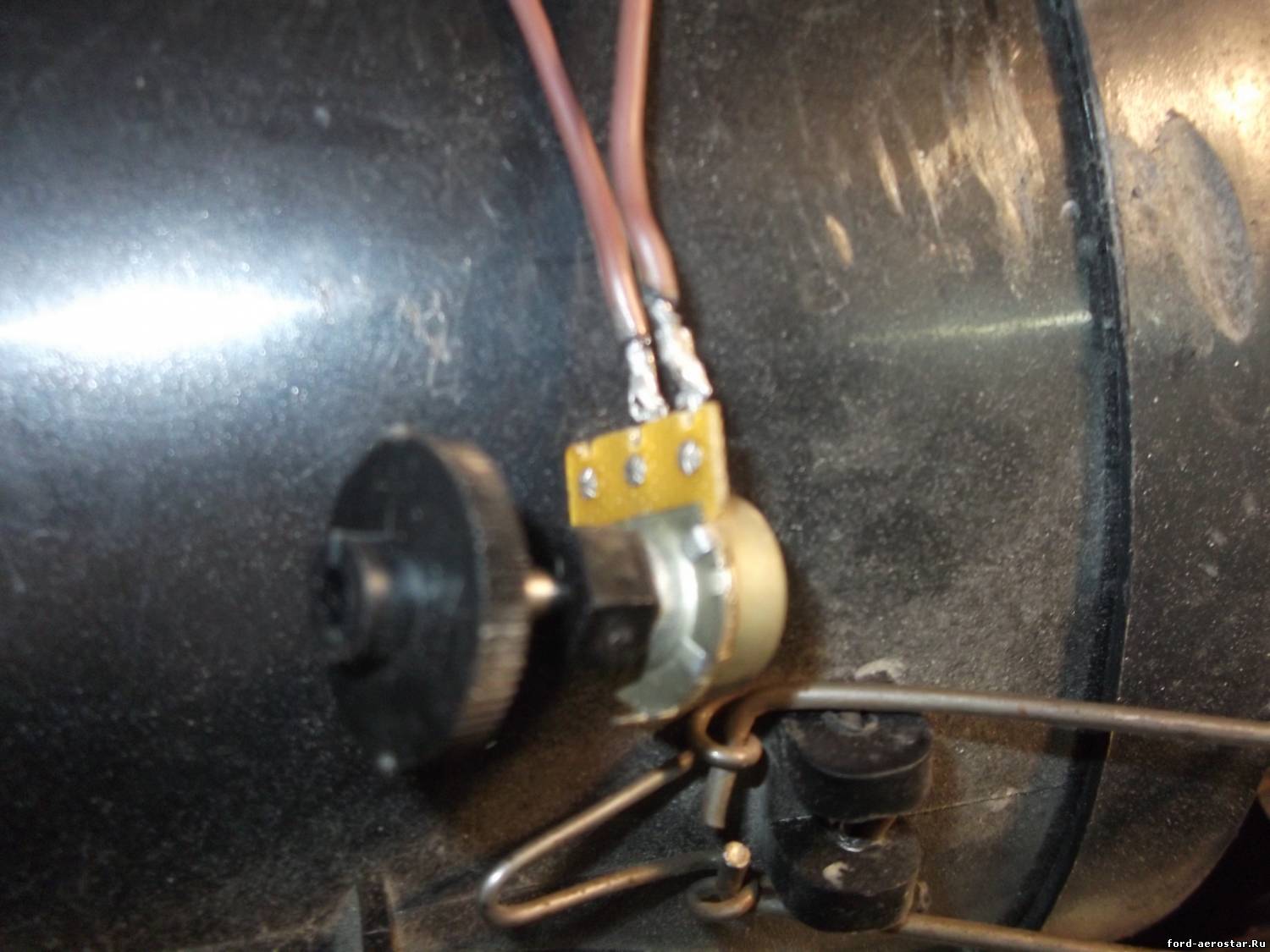

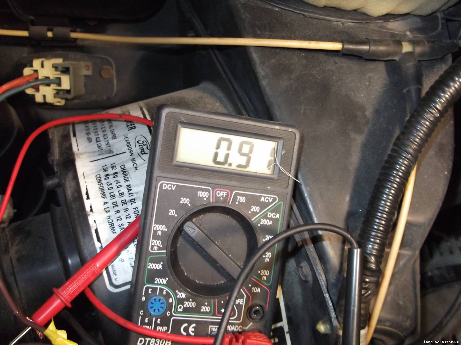

Вод здесь, хреновый перевод на русский:При работе двигателя на холостом ходу, использовать DVOM, чтобы проверить, есть, по крайней мере, 10,5 вольт между терминалы А и В MAF разъем. Это указывает на мощность на входе датчика является правильным. Затем, измерить напряжение между MAF разъемов, C и D. Если показания примерно 0.6-0.7 вольт, датчик работает правильно.В данном случае, нас интересует C и D, это сигнальное напряжение на ЭБУ (мозги). Как написано в мануале
5. Если датчик работает правильно, на холостом ходу, напряжение чтение должно быть 0,6-0,7 вольта.
6. Если показания ниже 0.6, выполняют те же тест при применении газа. Если напряжение ниже 0,8 вольт, в то газ, заменить датчик воздушного потока.
Подключаем мультиметр к С и Д, не отсоединяя разъем, запускаем двигатель и на ХХ меряем (в идеале нужно промерять и на больших оборотах, но так как нет тахометра то пропустим это).
У меня получилось на ХХ 1,2 вольта. Это много, ЭБУ думает, что поступает больше воздуха и впрыскивает больше топлива. Можно попробывать почистить МАФ,
GenaM, Я чистил МАФ снимая сам датчик, откручивая его от алюминиевого корпуса.
У меня прикручен 2 винта под ключ Torx. Заменил на обычные. Руками спираль не трогать!! Не чистить кисточками и прочим!! Только струя очистителя!! Иначе загубишь МАФ!!
Спираль была как будто с намагниченной пылью (Ёжик). На промывку самого датчика (спиральки) ушло две трети баллона карбклинера.
Остальное для чистоты пустил на саму AI трубу.
Эффект?? не помню но лишним не было.
это выглядит примерно так,
У кого он не разборный, то снимаем фильтр и в отверстие, с расстояния 10-15 см.брызгаем на спиральки очистителем. Сушим, собираем, проверяем. Если все ок то хорошо, а если нет, как в моем случае, то возможен такой колхоз.
Берем сигнальный провод Д и разрезаем его, в разрыв впаиваем переменный резистор
вращая его понижаем выходное напряжение сигнального провода до ........в мануале написано 0.6-0.7 В. У меня не получилось, при таких значениях движок отказывается работать. Короче, на работающем ДВС начинаем понижать напряжение до минимально устойчивого ХХ. У меня вышло 0.8, резко газуем, глушим ДВС и снова запускаем и наблюдаем за его работой. Если не нравится то немного увеличиваем напряжение, добиваясь устойчивой работы на всех режимах. Получилось 0.91,
при этом значении, ДВС ровно работает на ХХ и при резком нажатии на газ не возникает провала. А дальше будем посмотреть.
