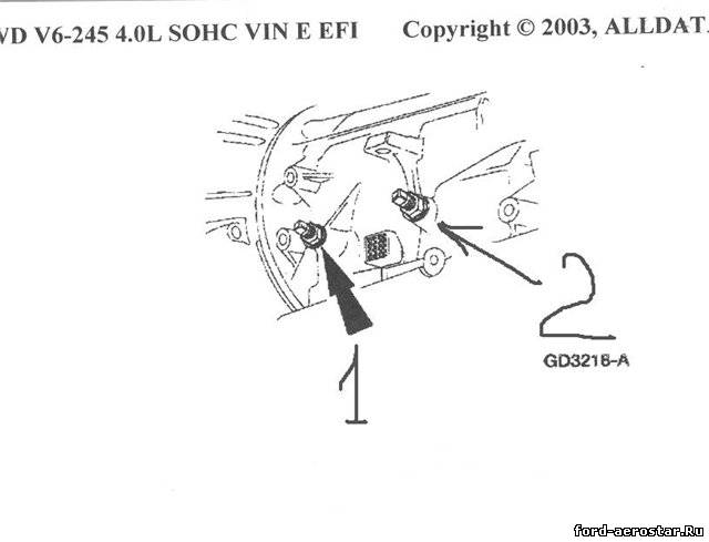

Добавлено (04.02.2012, 20:36)
Stas пишет http://www.ford-aerostar.ru/forum/12-293-1#3336
GenaM, Гена, я прочитал вчера весь твой пост про коробку. Даже понятны симптомы в моей коробке и с чем они связаны.
И ещё хочу поделится.
На Микробе в своё время я выложил принцип проверки масла в АЛДе но "мастер" который ремонтировал мою коробку поставил это если не на смех то под великое сомнение. Я получил эту информацию от своего товарища у которого 2 внедорожника Ford Explorer и Buick Randevois. Принцип проверки уровня масла точь в точь описан в твоём посте!
Так что его так развеселило?
Прикрепления: 0324360.jpg (26.8 Kb)

ребята привет с крыма подскажите у меня слева на АКПП два регулятора тормозных лент какой и как регулировать Форд Аэростар 1992г заранее спасибо
GenaMДата: Воскресенье, 05.02.2012, 20:58 | Сообщение # 9
EVPATY,вообще-то выше (Отсутствует торможение двигателем при селекторе в положении 2. ) все описано, но повторюсь.
Регулировка лент. Отпускаем контрящую гайку (19) на 0,5-1 оборот. Закручиваем регулировочный болт(квадратный хвостовик со стороной на 8) до упора с моментом 10-12 Нм., а потом выкручиваем его на 2 оборота. Контрим.
Прикрепления: 6196268.jpg (29.9 Kb)

СПАСИБО ПЕРВЫЙ И ВТОРОЙ ВИНТ НА ДВА ОБОРОТА
