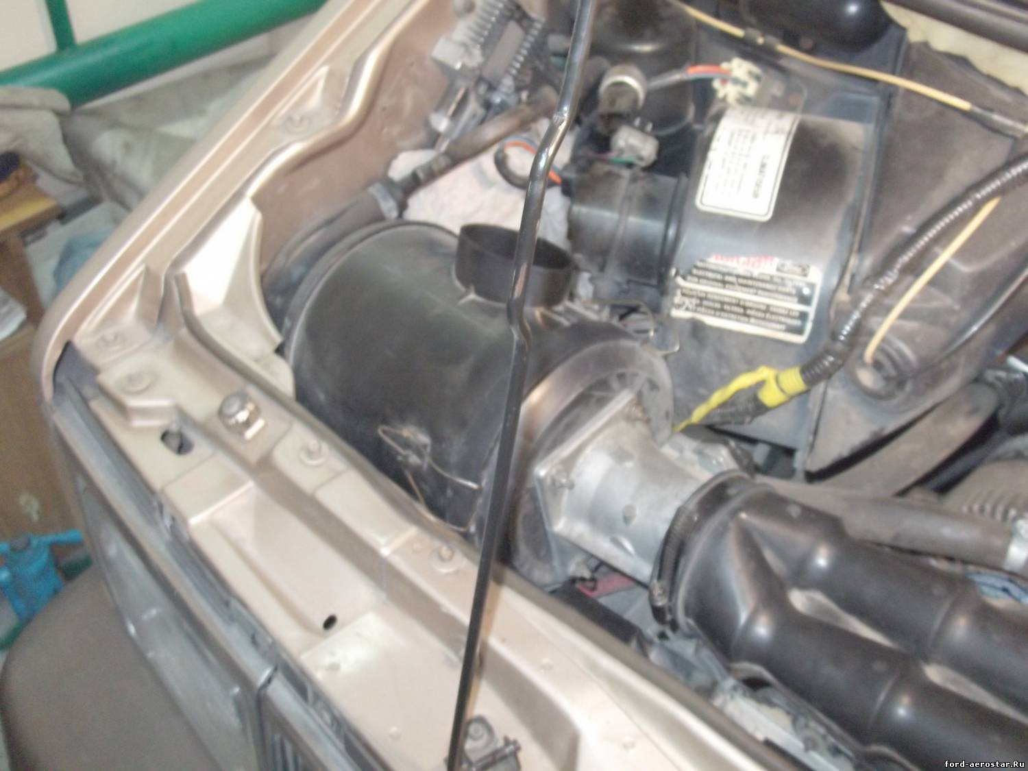

ребята, а подскажите пожалуйста , под капотом перед печкой у меня польшое свободное пространство ввиде металлической платформы(размер как под аккомулятор)что там у вас располагается? ни чего подходящего из фото на форуме не нашла чтоб посмотреть. машина на ходу и мы гадаем чего же не хватает в ней wacko .
ТАТКА
GenaMДата: Вторник, 15.05.2012, 13:22 | Сообщение # 35
TUSYALAVE035, вообще-то там должен стоять воздушный фильтр.
У меня он немного другой.
Прикрепления: 8066282.jpg (124.0 Kb)
