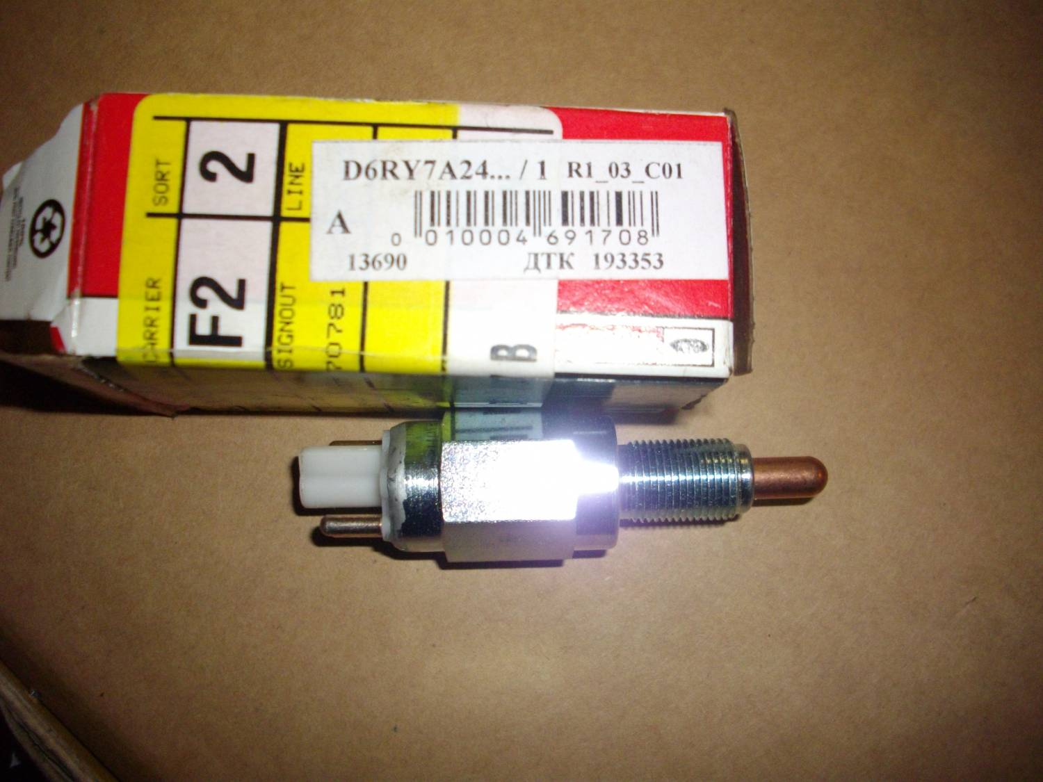

У меня такаяже канитель была.На тормозах при подгазовке тоже колёса рыли.Калодки и цилиндры тоже менял,эффект нулевой.Вылечил колхозным способом.При "консилиуме"всевозможных" специалистов пришли к выводу,что пора менять барабаны,типа износ.Новые стоят кудряво,решил денушков накопить а пока на колодки (куда встают толкатели от цилиндров)наварил чуток железячки,около 3-4мм..Самое прикольное что "рыло"на колёсах пропало,колхоз конечно но помогло. А на кпп у тебя точно датчик,только у меня на 4 контакта,его тупо заклинило.Пара контактов блакировка кпп в положениях R.(D).D.2.1.и пара контактов на ЗХ.
Прикрепления: 5434360.jpg (140.4 Kb)
