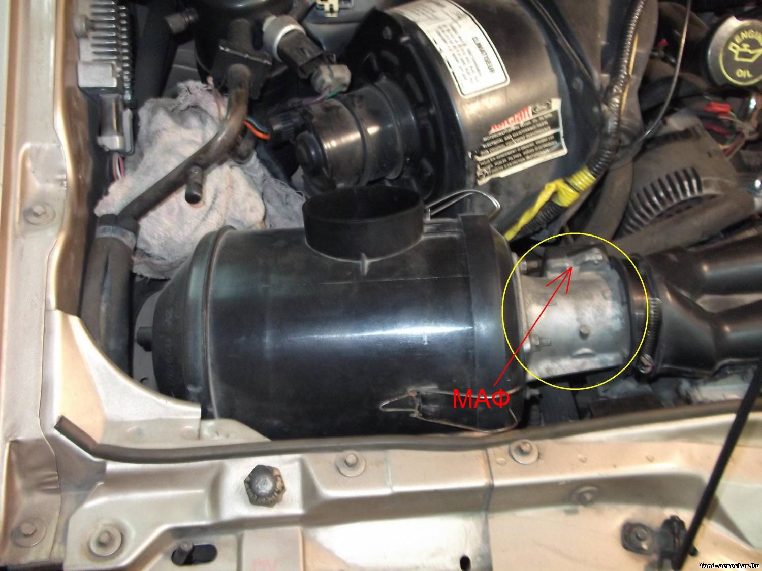

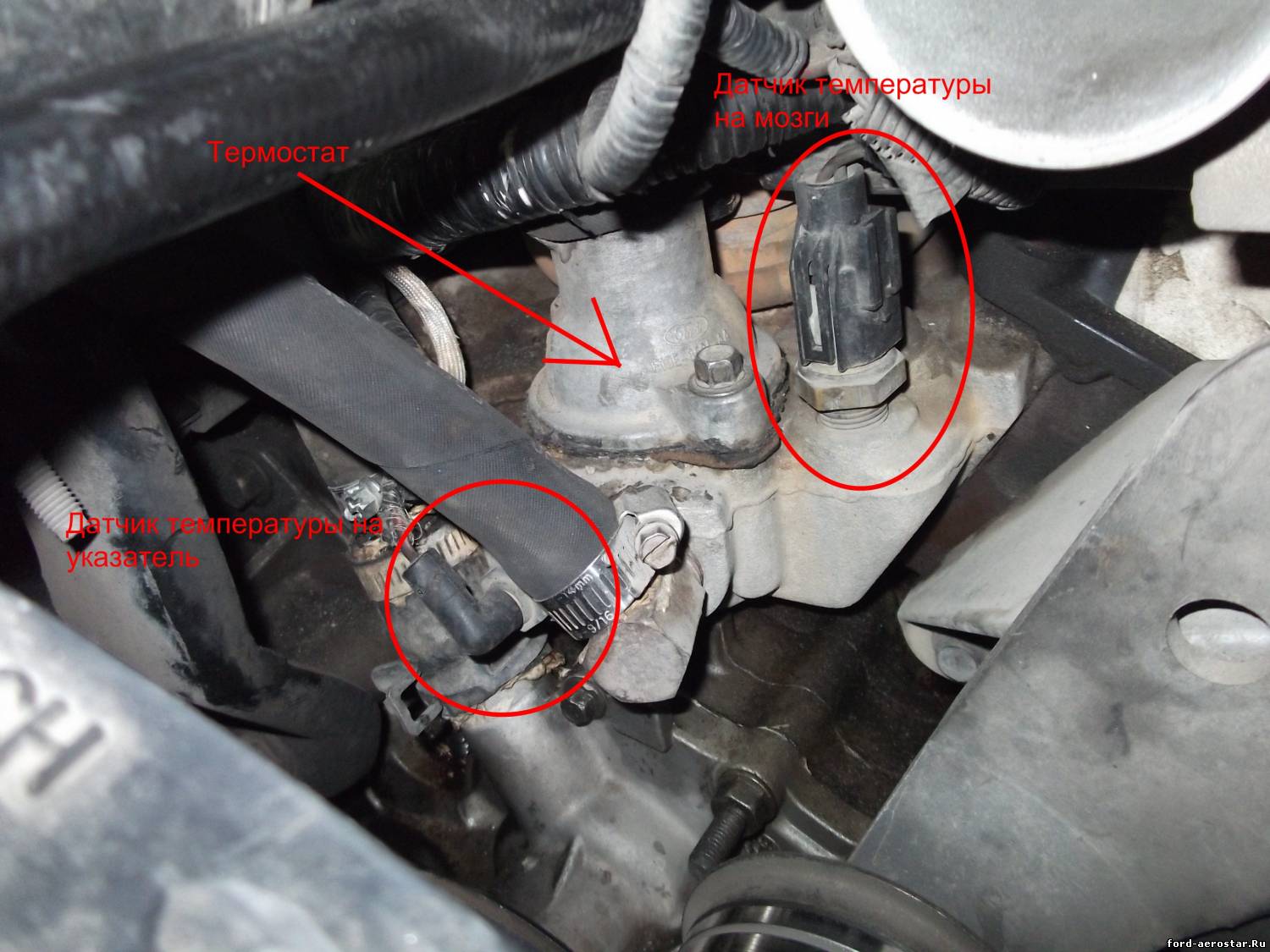

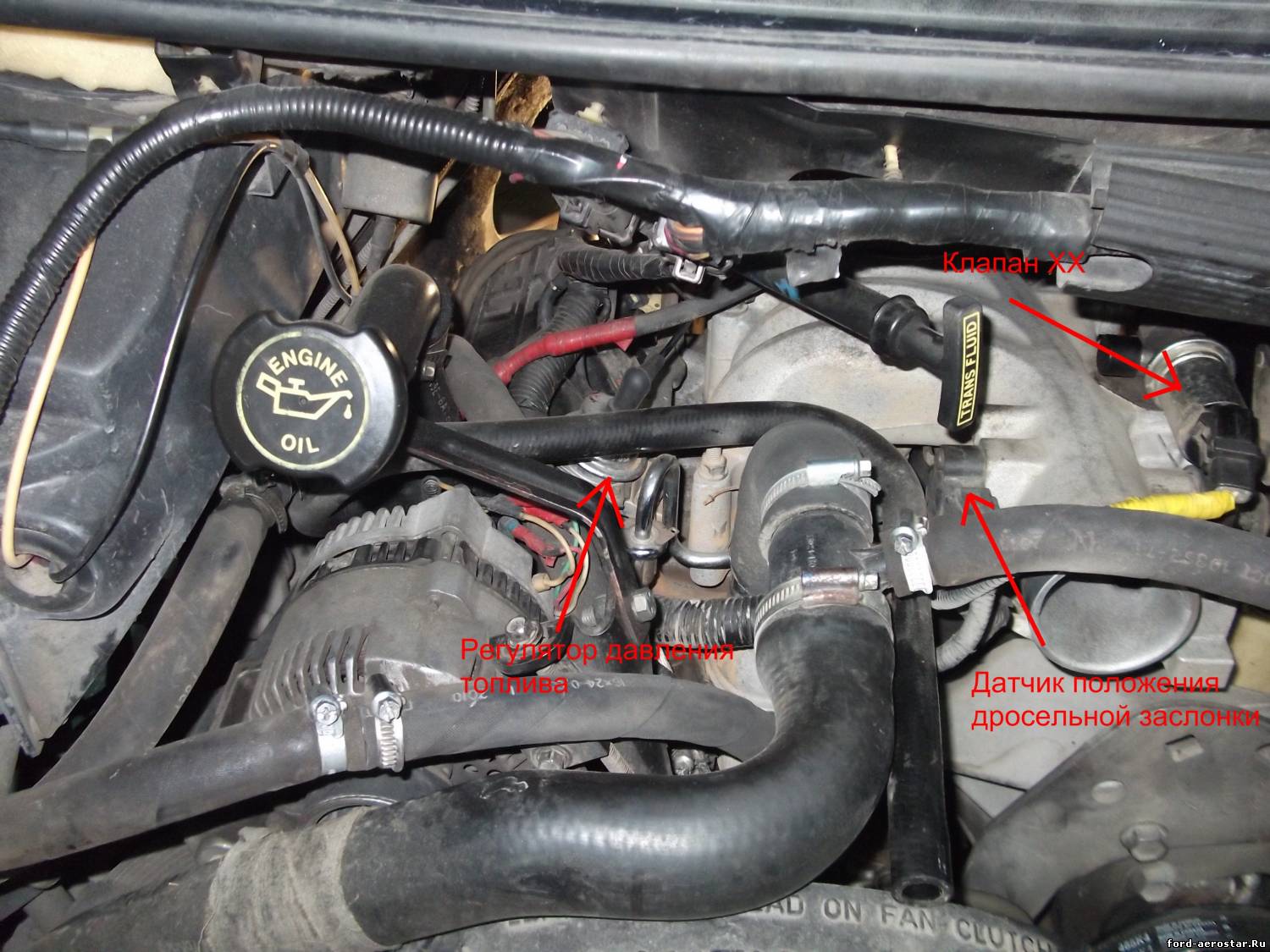

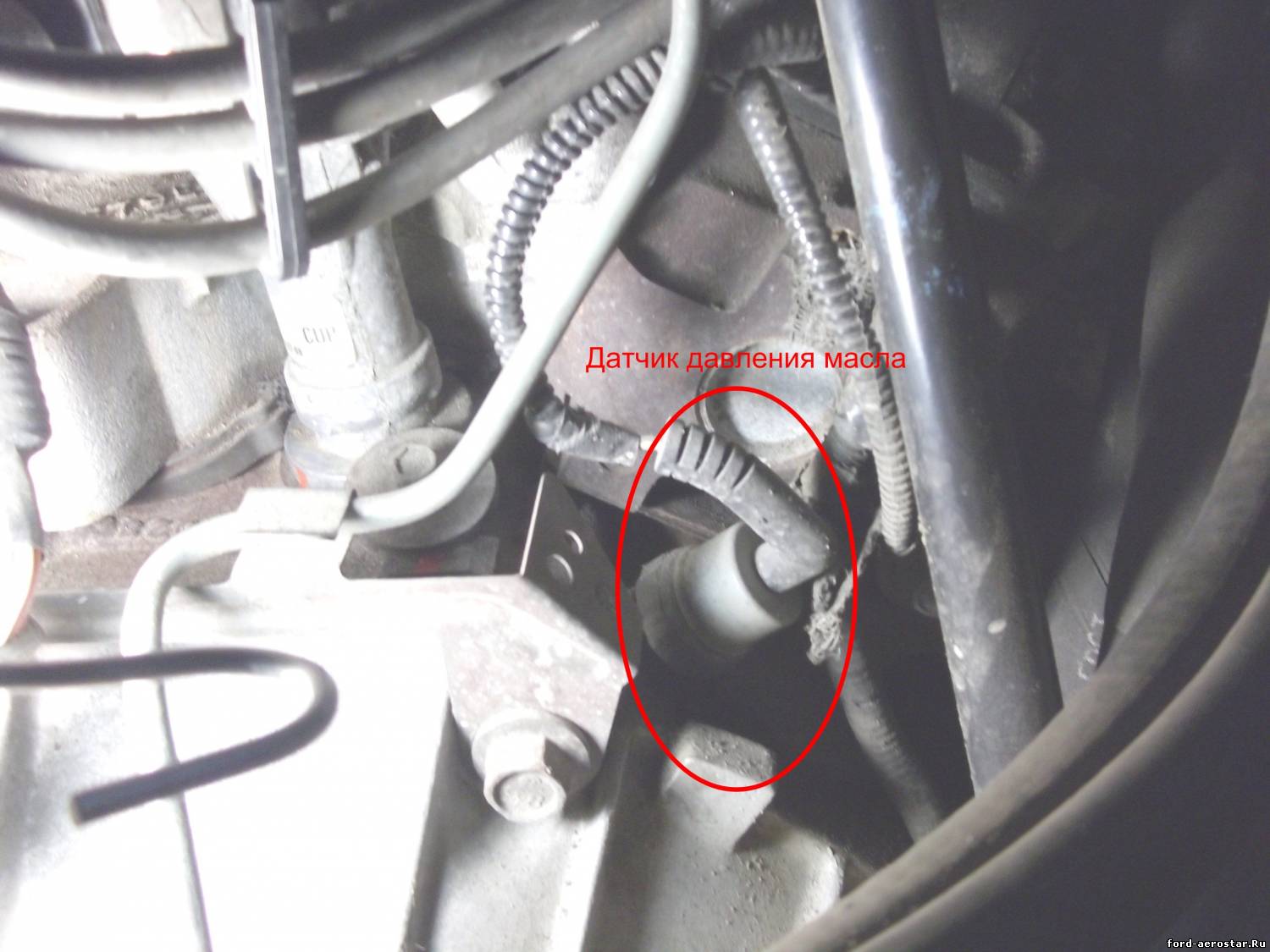

По просьбе страждущих, выкладываю фото расположения датчиков на Вулкане.
Прикрепления: 9801631.jpg (165.0 Kb) · 3123010.jpg (136.3 Kb) · 6371930.jpg (149.6 Kb) · 1307173.jpg (151.0 Kb)

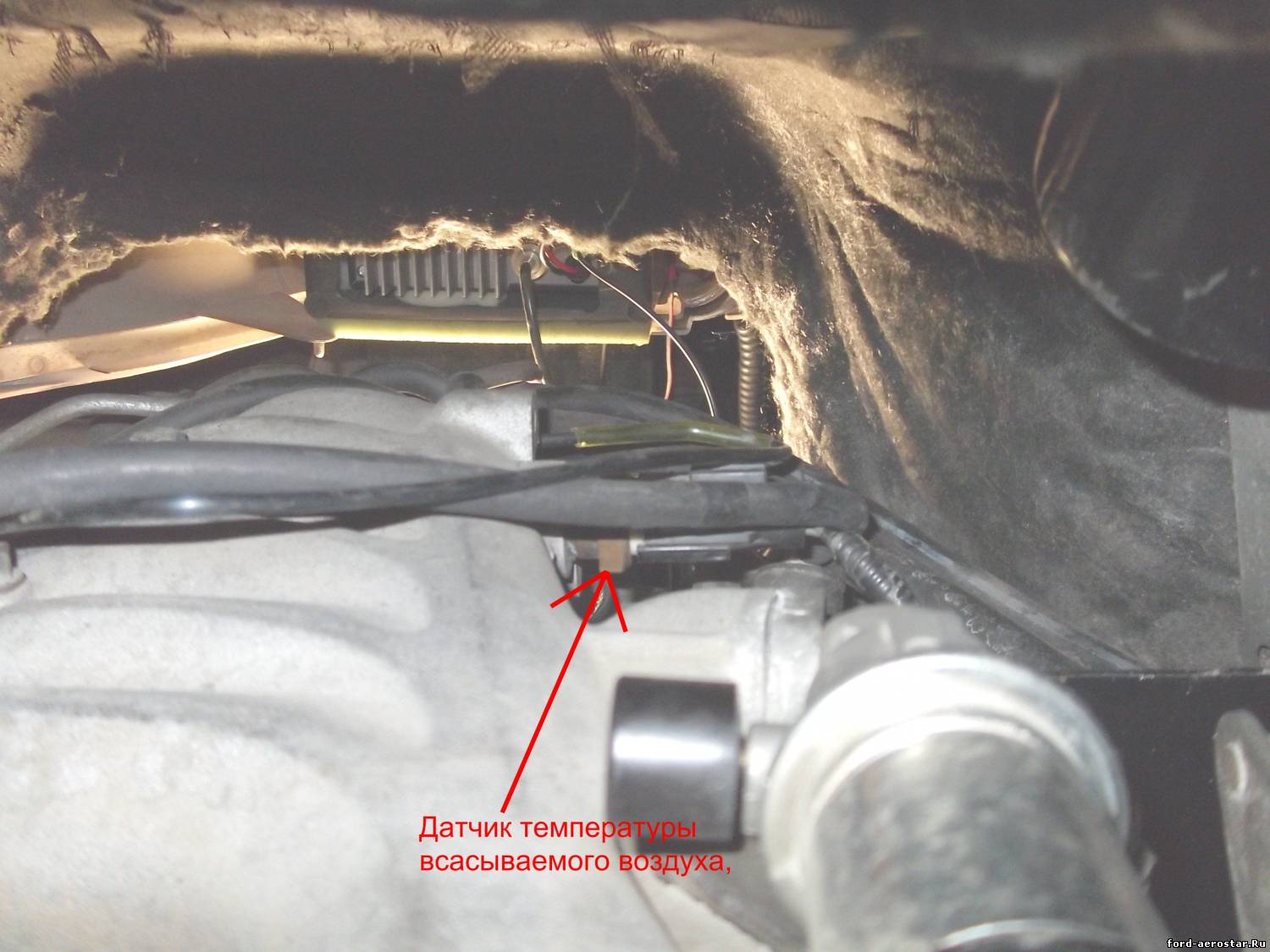

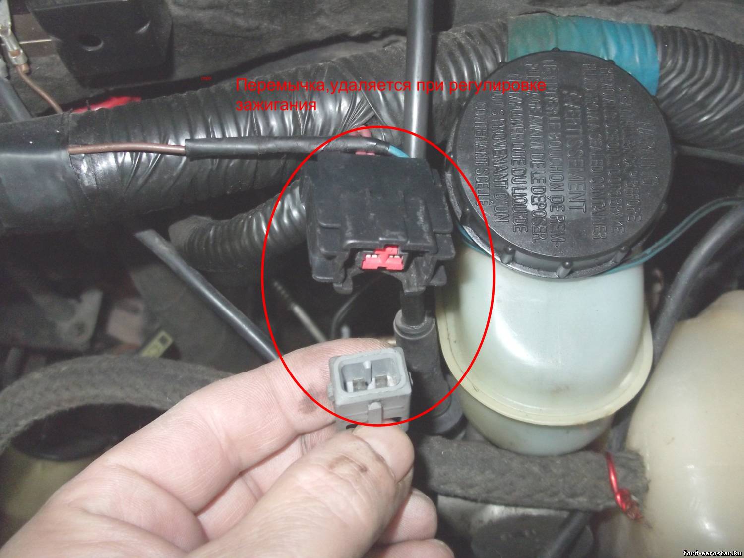

GenaMДата: Воскресенье, 01.04.2012, 12:03 | Сообщение # 17
Прикрепления: 8158408.jpg (151.0 Kb) · 1983436.jpg (121.8 Kb) · 5265363.jpg (206.5 Kb)
