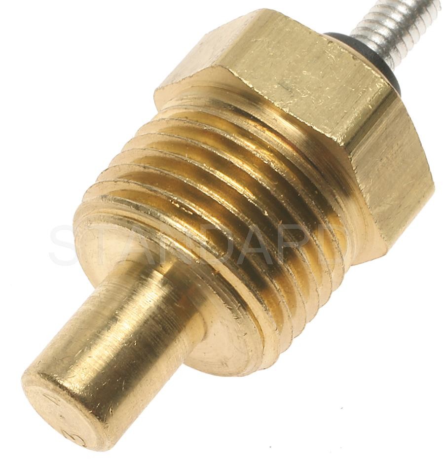

Могу скинуть варианты подходящих датчиков на Форд Аеростар.
У тебя в подписи правда не указан год и двигатель.
Но скажем что для 1992 год 3L
ORIGINAL ENGINE MANAGEMENT Part # 8331
AIRTEX / WELLS Part # 1T1116
STANDARD MOTOR PRODUCTS Part # TS58
Как понимаю речь об данном датчике?
Если другой то других накидаю))

Датчик такой, у этого цвет изолятора зеленый, у моего датчика белый, так что она возможно и права.
StasДата: Четверг, 12.04.2012, 00:38 | Сообщение # 36
nerrogayday,
а вот у этого чёрный))
Так что нет, не права))

Да и вообще, картинка для того чтоб иметь представление о внешнем виде.
Но никак не для определения совместимости по цветовой палитре.
Ну правда, он стоит 500 рублей. Ну зачем лезть в дебри то??
