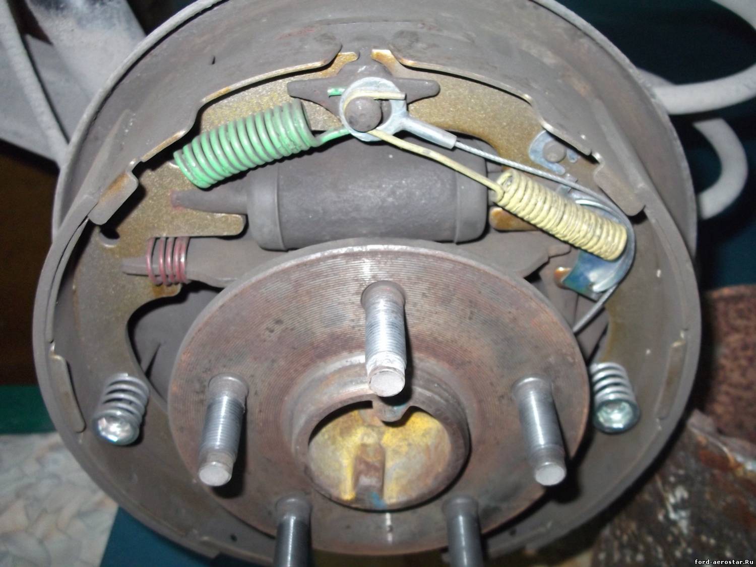

Пришёл Raybestos H7279.
Судя по длине хвостиков: жёлтые и зелёные - верхние пружины, синие - нижняя, с остальным тоже всё понятно, непонятно только - зачем скобки, которые в левом нижнем углу? Ну и пока не разобрал колесо, остаётся открытым вопрос о положении жёлтой и зелёной пружины - какая задняя, а какая - передняя smile

Здесь смотри
Прикрепления: 8828718.jpg (170.0 Kb) · 0146510.jpg (144.9 Kb)
EugeneДата: Понедельник, 23.04.2012, 19:07 | Сообщение # 33
Вау! Thanks!!! Получается жёлтая - задняя (она же зажимает направляющую для тросика самоподводки), зелёная - передняя... Ага... И для скобки место нашлась. smile
GenaMДата: Понедельник, 23.04.2012, 19:17 | Сообщение # 34
Все так, а ты переживал, куда скобку девать.

Блин,вот мазафака!!!!! Раза четыре за два года,пытался наладить ручной тормоз.И все время криво вставали колодки. Приходилось убирать плашку(под тормозным цилиндром) и ездить без тормозов.
Три дня назад,мне это надоело и я пропилил чуть чуть посадочные пазы в этой плашке,колодки встали ровно.
Только теперь я понял,что передние и задние пружины разные,а у меня одинаковые желтые
.Все потому что от предхоза он мне достался уже с одинаковыми пружинами,и в ремкомплекте тоже было четыре желтых пружины, а куда зеленые я так и не понимал.
Ну почему не три дня назад появилась эта фота!!!!!!!!!!!!!!!!!

EugeneДата: Понедельник, 23.04.2012, 20:21 | Сообщение # 39
Черепаха - это мои фотки. smile У меня вообще не было планок! А комплект тоже был с двумя парами одинаковых пружинок (может ты, к слову, по моей наводке тоже и купил smile ). Я только недавно докупил планки, пружинки и шайбы, которые необходимы для сборки системы стояночного тормоза.
Добавлено (23.04.2012, 20:21)
Ой, а у меня, оказывается, тоже эти скобки стоят(ли) smile
